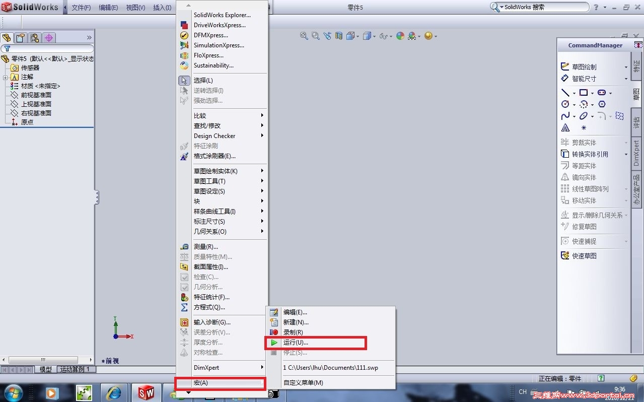

文件就已经下载,解压后的文件为  .SWB    这是什么格式的文件,我选CAD格式为SolidWork 的.在solidwork2008里面都打不开的,为何?
发表于 2010-12-21 09:46:49 | 显示全部楼层 来自: 中国上海
9# rockyhuo
: ]' H/ Y4 T0 q' X6 @  @3 k% \1 o
' p$ P& I6 j% n) X9 p: W0 I- h下载的是宏文件格式,需要使用宏命令打开+ P& s! B# _7 y; [: v
