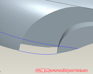

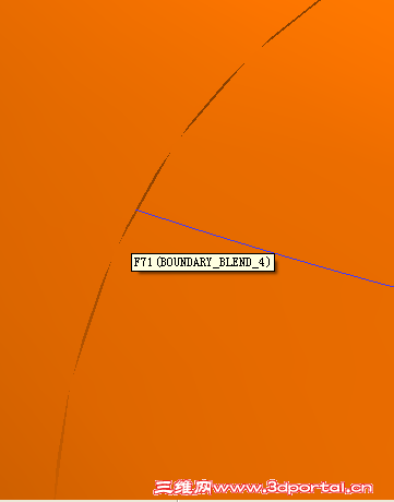

曲面修补连接的时候为什么会出现下图的现象,是不是精度问题?连接曲线是相切的,可是为什么会出现这个补面不连的问题呢?不弟不解,请高手赐教!先谢了。 QQ截图未命名.png QQ截图未命名1.png

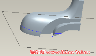

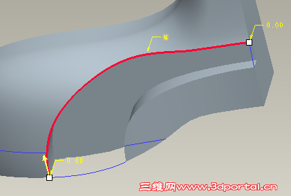

6 ]5 w* @5 J7 i我的做法是把边各拷贝一条(实体边); m: p+ B8 s# p$ Z
' K* R9 y/ X) H0 `0 a再用基准面相交零件曲面生成相交线
( q8 S  ~9 O) A4 `3 k QQ截图未命名4.png 0 \3 P+ f) f+ b8 F1 w# q; _+ l
再用曲线相切后边界混合,出来的后果就如1楼的连接裂痕,这是什么问题呢~恳请高手指教!
发表于 2010-9-25 10:59:19 | 显示全部楼层 来自: LAN
曲线先复合,再做面.
发表于 2010-9-25 11:49:28 | 显示全部楼层 来自: 中国广东中山
本帖最后由 wod861210 于 2010-9-25 11:50 编辑 + @8 d, y- X2 r1 L9 X" J3 A
) P8 _+ M) n0 w" k) f
我以前也出现这种情况、有的时候把精度调高时可以,但也有时候不行,边界的时候直接用曲面的边,不要用线,就可以
发表于 2010-9-25 17:06:16 | 显示全部楼层 来自: 中国广东肇庆
有时可能显示问题,你将曲面合并看下

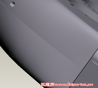

我做曲面的时候所做的曲线是相切或垂直于另一面的,当生成曲面后与另一面不相切或垂直,在中间会出现一条分割线(如图),明显过渡不顺滑,是什么原因呢? 333333.png
发表于 2010-9-28 19:40:53 | 显示全部楼层 来自: 中国安徽淮北
应该是显示精度的问题,如果你的内存足够大,就从“视图”——“显示设置”——“模型显示”——“边/线”——“边质量”,选择“很高”试试看。

我试了,还不行呢,有没有其它方法可以把它过渡好一点呢?只要达到最后效果就行了,就是没有中间的那条线,是圆滑过渡的。
发表于 2010-9-29 09:18:18 | 显示全部楼层 来自: 中国广东中山
我做曲面的时候所做的曲线是相切或垂直于另一面的,当生成曲面后与另一面不相切或垂直,在中间会出现一条分割线(如图),明显过渡不顺滑,是什么原因呢?1748901
5 }7 N" h; @; j" M2 tDECISE 发表于 2010-9-28 14:03 http://www.3dportal.cn/discuz/images/common/back.gif
  g: [2 Z. J% j& Z2 A
曲线和面相切是曲面和曲面相切的必备条件、但曲线和曲面相切就不一定会曲面和曲面相切,做面的时候还要设置面和面相切
 楼主| 发表于 2010-9-30 09:17:24 | 显示全部楼层 来自: 中国广东中山
10# wod861210 " L' e  B9 v# k7 y1 K) {- J3 F
' |9 n# I! G; R7 V4 t- N! J" M这法子我也试过了,但设置成曲面切曲面的时候就不能用了,面就生成不了,这位大哥姐能说说什么问题吗

发表于 2010-10-3 11:27:03 | 显示全部楼层 来自: 中国广东珠海
10# wod861210  3 @& q8 H6 w. V  W3 G
  n7 q; c9 s6 ]9 a2 z$ {3 [
这法子我也试过了,但设置成曲面切曲面的时候就不能用了,面就生成不了,这位大哥姐能说说什么问题吗# B8 v; f3 L0 ?& T7 k
DECISE 发表于 2010-9-30 09:17 http://www.3dportal.cn/discuz/images/common/back.gif
3 Q4 f1 |& D, R$ c' J8 m! \面生成不了就说明线没相切,看下线,它有问题
