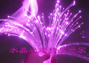

发表于 2010-9-25 14:47:14 | 显示全部楼层 来自: 中国广东深圳
去买个玩具光纤花灯。
- V4 k2 U0 P* n; b' L: dhttp://img04.taobaocdn.com/bao/uploaded/i4/T1t.pyXalzXXaYSQ39_074331.jpg_310x310.jpg: z$ a0 d9 ?$ b) l
塑料光纤:改性聚甲基丙烯酸甲酯
天际孤帆 + 2 鼓励交流
发表于 2010-9-25 19:32:07 | 显示全部楼层 来自: 中国浙江嘉兴
光纤由液体高分子化合物聚合而成,具有导光性强,省电,耐用,不发热,无污染,可弯曲,可变色,环境适应范围广,使用安全等特点。光纤的导光方式分为柔美温馨的线光光纤和熠熠生辉的点光光纤,广泛应用于建筑物装饰照明,景观装饰照明,文物工艺品照明,特殊场合照明,广告牌,娱乐场所等各种装饰亮化工程。光纤类型普通型实心线光光纡、PVC实芯线光光纡、热塑型实心点光光纡、PVC实芯点光光纤。0 Y7 P0 z( Z* @# c, C
光纤有单股、多股和网状三种。对单股光纤来说,它的直径为Ф6~Ф20mm.同时又可分为体发光和端发光两种.而对多股光纤来说,均为端发光.多股光纤的直径一般为Ф0.5~Ф3mm,而股数常见为几根至上百根. . d4 b' m" X6 ^. Z- C: m) i& S! }" p
光纤是光纤照明系统中的主体,光纤的作用是将光传送或发射到预定地方。光纤分为端发光和体发光两种。前者就是光束传到端点后,通过尾灯进行照明,而后者本身就是发光体, 形成一根柔性光柱。
