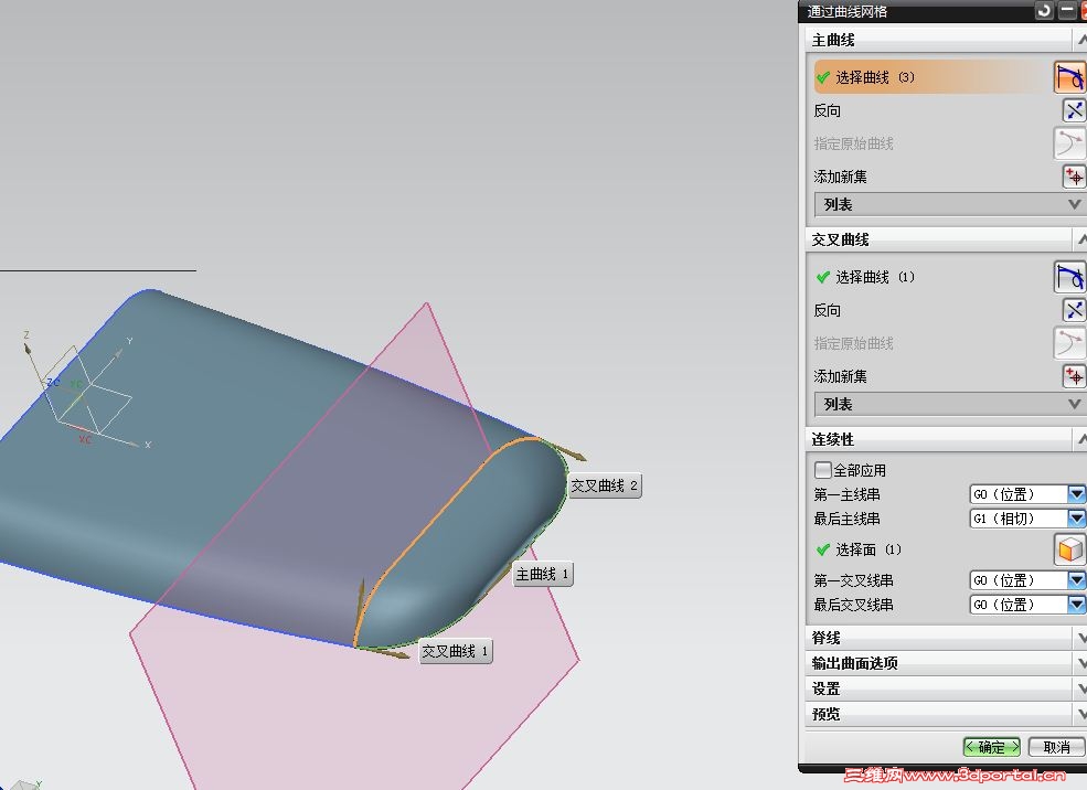

各位高手,我的网格曲面问题怎么老做不对?尤其是交叉曲线那部分

这种面比较好做,注意控制曲线截止点就可以了。做网格面要注意主曲线与交叉曲线交点处必须在公差内相交并截止,选曲线时过滤项要么选相切+交叉截止,或者单条曲线。

网格曲面和直纹面、通过曲线组的曲面差不多,比较容易做,2#讲得很不错!

nxn曲面可以做的
