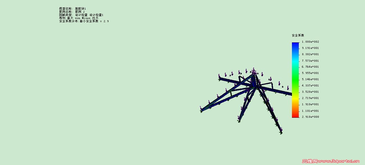

我用cosmosworks分析时 零件总是变形的  但是实际不会变形的(因为安全系数都够了)
 楼主| 发表于 2010-9-25 12:08:27 | 显示全部楼层 来自: 中国广东惠州
请问这是为什么了?

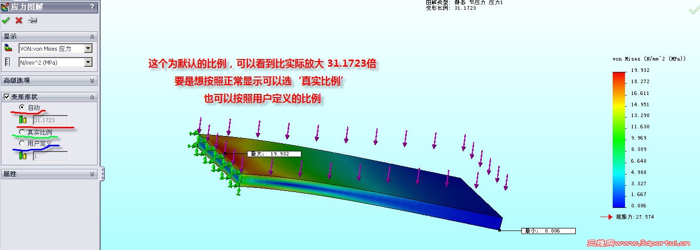

发表于 2010-9-25 12:36:35 | 显示全部楼层 来自: 中国山东青岛
变形宏观发达了许多倍。
发表于 2010-9-25 12:49:35 | 显示全部楼层 来自: 中国北京
变形是为了显示受力实际情况,它放大了很多倍。只是种趋势。
发表于 2010-9-25 13:39:40 | 显示全部楼层 来自: 中国广东深圳
可以把变形比例设为1,你再看看。
 楼主| 发表于 2010-9-29 21:37:53 | 显示全部楼层 来自: 中国广东惠州
5# soar_tch 哪里有得 设置!截个图来好吗

发表于 2010-9-30 22:07:29 | 显示全部楼层 来自: 中国江苏泰州
再小的力都有变形,实际也会变形
