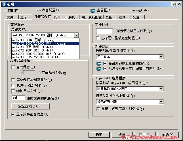

op命令进入选项设置,在另存为中选择dwg格式,最好选择2000格式保存,强烈鄙视那些保存成高版本格式的无耻之徒。一点都不考虑接收图面人员的情况。只顾着自己爽了。

不是什么病毒,dxf是工程图通用格式,你的软件设置有问题,参考3#的
发表于 2010-9-26 10:15:07 | 显示全部楼层 来自: 中国安徽合肥
按照3楼的设置,将每次保存均创建备份前面的 √ 去掉,确定。
