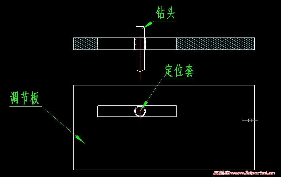

5 n# o# C! }. g; }各位朋友请看此图,如图1.+ z1 d5 k, n# K! m) P
钻头的位置调好后,通过锁紧螺钉把衬套锁紧,从而固定钻头的位置。 现在只能调节X方向,Y方向小弟还没想到好的办法调节它,主要因为钻头上面通过万向节与齿轮组成,万向节不能沿不平行的方向移动,所以Y方向好象不能调节??   请赐教.....(求Y方向调节方法).

做两块调节板,一块调x方向,一块调y方向
