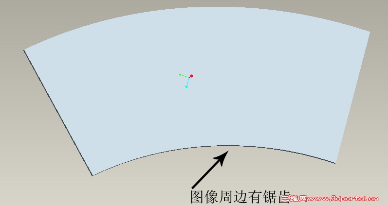

 楼主| 发表于 2010-9-25 14:28:31 | 显示全部楼层 来自: 中国安徽安庆
就是图片边缘有锯齿,如图:

发表于 2010-9-25 14:34:17 | 显示全部楼层 来自: 中国湖北宜昌
jpg图片格式是一种位图文件,图片在放大过程中出现锯齿是很正常的,你可以将输出的图片像素提高应该可以解决问题。
发表于 2010-9-25 15:28:34 | 显示全部楼层 来自: 中国广东东莞
在保存时把图片的大小设置成较大(如A3,A4)的就成了,图片越大,锯齿越小。
发表于 2010-9-25 17:03:42 | 显示全部楼层 来自: 中国广东肇庆
可用截图方式来保存为JPG文件
发表于 2010-9-25 19:16:15 | 显示全部楼层 来自: 中国浙江宁波
用屏幕硬COPY是最快的啦,在键盘上按一下Print screen键,然后粘贴到EXCEL中就行了。
