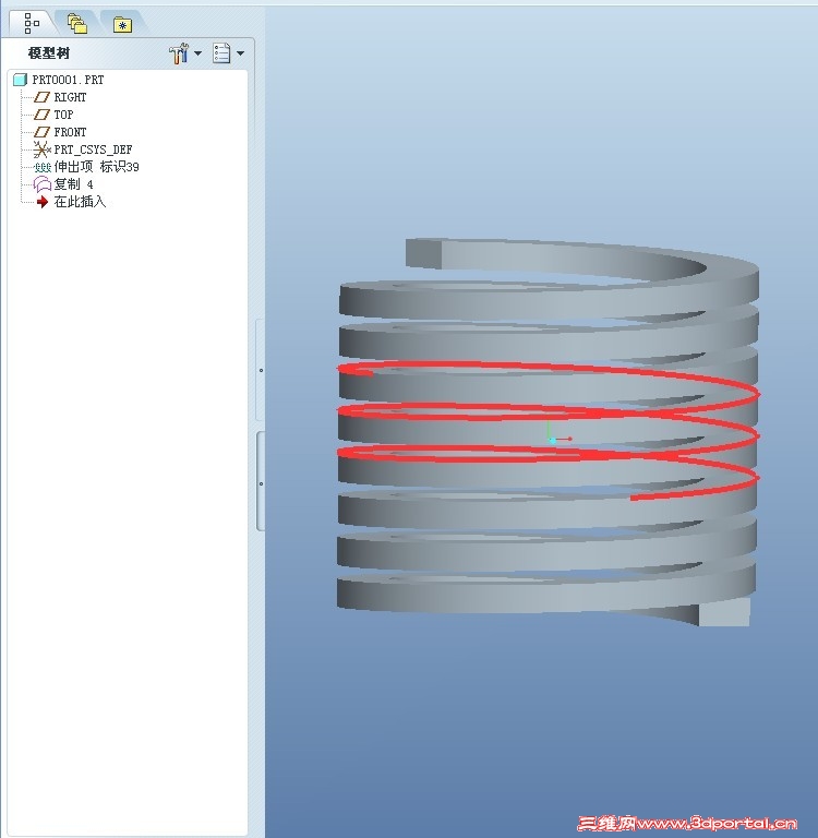

如图,我想把这弹簧外形螺旋线作为一条曲线复制下来,但我发觉它是分成三段的,这是为什么啊?还有就是我把三段都分别复制后,这三段线竟然不能合并成一条!!现在我要它们成为一条线,怎么操作呢??$ F1 c! E7 C( [7 R2 R, L

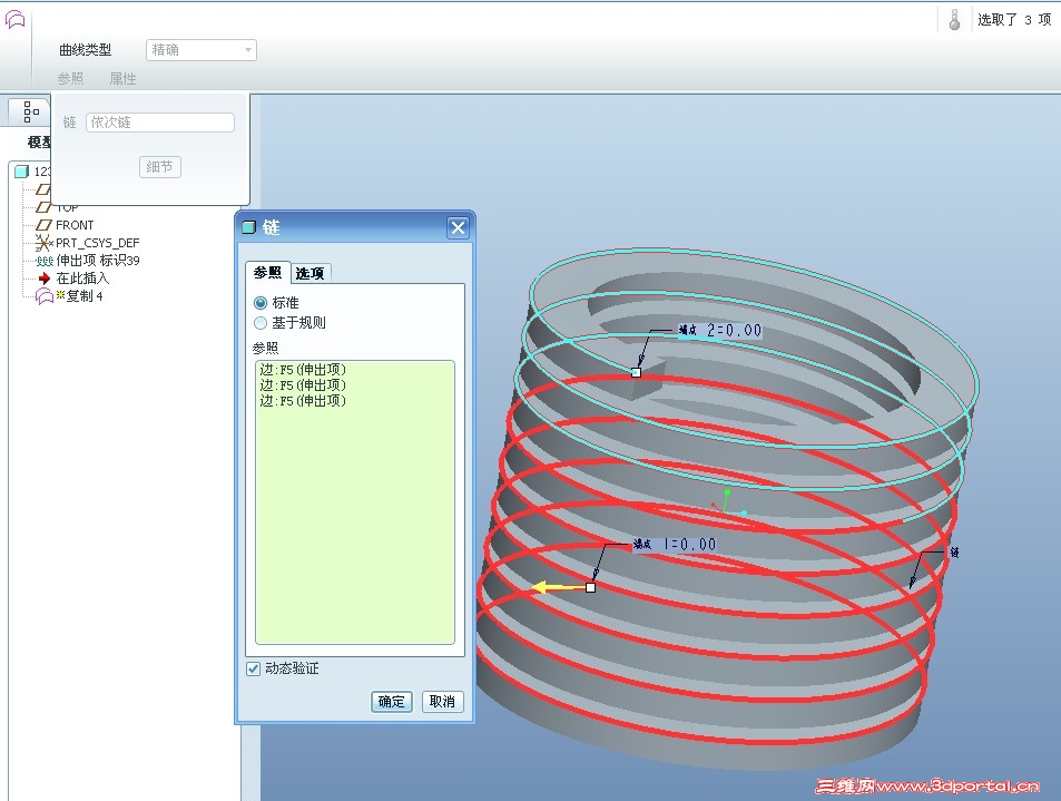

发表于 2010-9-26 00:56:25 | 显示全部楼层 来自: 中国广东肇庆
可以啊,你看下图
发表于 2010-9-26 00:58:50 | 显示全部楼层 来自: 中国广东肇庆
选其中一边复制,进入细节现选另两边(记得要按着Ctrl键)
 楼主| 发表于 2010-9-26 13:10:56 | 显示全部楼层 来自: 中国广东东莞
9# 未济 谢了这位兄弟,这样可以了。
