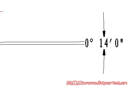

我想在CAXA2007中标准14分的角度,可是不知道如何标柱。请教各位!谢谢!

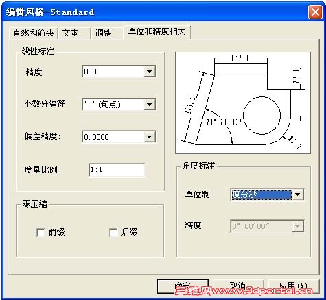

标注风格→单位与精度相关→角度标注→单位制→度分秒。

修改单位,把它变成度分,如上楼所说变成度分秒的话,就成了14分0秒了

按尺寸编辑图标→单位与精度相关→角度标注→选度分秒,即可。
