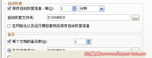

本帖最后由 oneteng 于 2010-9-25 18:41 编辑 ; D, w1 q- M" X* R* U( `$ t1 A+ W
* o" u$ n8 z* x( s如果你设置了自动备份就可以。具体文件夹要看你的设置。如图:) U# [+ d3 |1 z2 P* g* u5 Y
