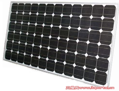

太阳能电池是固态多层结构,依次为染料分子层-50nmAu薄膜-200nmTiO2-Ti基底。选择Au和TiO2来制备电池使得在金属半导体界面上形成的肖特基势垒高度约为0.9V,选择汞溴红作为光敏染料,是由于汞溴红的激发态施主能级高于肖特基势垒。6 t$ A$ `" ~% U# `6 F

: S0 h! m3 |4 S2 Z+ s电池中的光电转化过程有4步:第1步是在电池表面的染料分子吸收光子,产生能量较高的电子;第2步是来自感光层激发态的电子被注入到相邻导体的导带中,以高于费米能级Ef,的能量Ee穿越金属;第3步是电子能量Ee远大于肖特基势垒,并且电子的平均自由程相对于金属厚度来说很长,电子穿越金属并且进入半导体的导带(内电子发射)。当在后欧姆接触上被收集时,吸收的光子能量保存在剩余的电子自由能中,提供电压的升高;第4步是通过临近金属中的热电子的传输,还原氧化态的染料。! I" s0 T" e0 O: V
  与Gratzel染料敏化太阳电池一样,电池结构从空间上将光子的吸收过程和电荷分离,传输过程分离开,而不存在需要电解液中的还原质进行分子间电荷传输的弊端。
