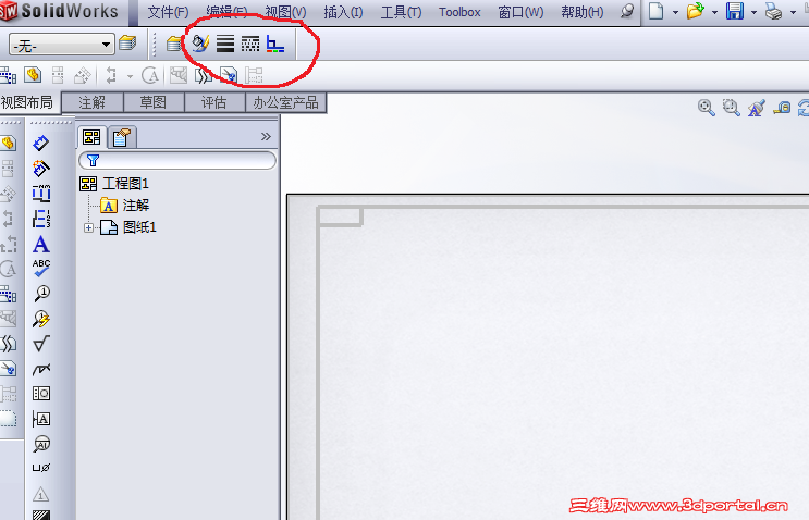

发表于 2010-9-25 19:24:21 | 显示全部楼层 |阅读模式 来自: 中国广东深圳
我指的是工程图中4 d1 L) S, t% ^7 T! d
自己画的线条或从CAD中拷来的线条! B( s0 X. q9 C, c! p
不是从3D中生成的线条+ b* `" l5 p  c! F, C& g+ |9 m
如何设置这些线条的线型,颜色等属性2 u8 i4 @- n: O% {& i+ @
谢谢~~~
发表于 2010-9-25 19:42:00 | 显示全部楼层 来自: 中国广东深圳
chenjun520601 + 3 应助
 楼主| 发表于 2010-9-25 19:46:49 | 显示全部楼层 来自: 中国广东深圳
这个是什么工具条/ Y& \# u% L/ ^. j! L
3D生成的线条左键点一下会出现改变线条属性的按钮
) x3 U+ \  i, s7 y可拷过来的不会
