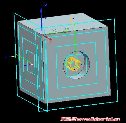

发表于 2010-10-4 23:22:18 | 显示全部楼层 来自: 中国台湾
不知道工作原理啊; P' K/ r* B2 r, b) |% Y: `
puzhigang079 发表于 2010-9-29 20:26 http://www.3dportal.cn/discuz/images/common/back.gif
, R) r: {, j, @2 O0 d: f你的機床是3軸當然還是3軸運動" o- n  {6 K5 f# E' z+ X
總不能把Y改Z吧,運動方式還是基本3軸運動
+ J1 S( U* N8 M7 b8 H8 P進退刀要注意方向,UG裡一些基本加工操作要注意刀軸方向
  B) d) h9 Q8 _9 Y7 W. H, u3 s+ B1 q0 x; y1 Y
這樣應該可以要注意輸出如有圓弧要使用G18或G19
