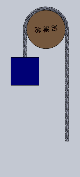

发表于 2010-9-25 20:08:19 | 显示全部楼层 |阅读模式 来自: 中国河南郑州
模拟用钢丝绳绕过滑轮拉东西这个动作。不知道如何画那条钢丝绳?高手帮个忙,谢谢!!!

这个能做,在装配体里装好轮子和砝码添加方程式,新建零件,新建的零件是钢丝,钢丝的扫描路径和轮子或者砝码的距离添加方程式。完后做动画就可以了,移动砝码位置就可以了。

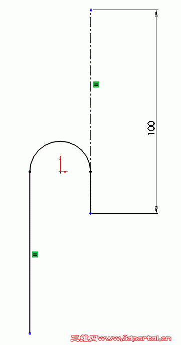

7楼的模型是以前做的,由于自己觉得价值不大,所以当时没有保留。既然有些朋友对其感兴趣,在此对模型的做法作一个简单的解释,希望能对这些朋友有用。- }+ c7 b" X: _) l) w9 Q
     问题的关键是如何使钢丝绳保持定长。当滑轮转动时钢丝绳的形状是变化的,这与一般只是改变零件位置的动画是不同的。在实际中零件形状变化的情况是很多的,譬如弹簧的压缩过程,液面高度的变化过程等等。这种零件情况的变化只能在零件模型中实现。下面是钢丝绳扫描路径的草图,显然要保持钢丝绳总长的恒定,只要保证两条直线之和相等即可,这里是用一根有等长关系的构造线和一个尺寸来实现的,当然也可以用其它你认为合适的方法来实现。然后将绳子的一个端点与装配体中的重物相关联,自然就可以实现楼主的要求。& i, t4 s+ H& s- R6 _
! I8 P& a/ |2 s 绳索定长控制.gif
发表于 2010-12-31 18:34:34 | 显示全部楼层 来自: 中国山东青岛
[localimg=180,82]1[/localimg]$ Z' ^8 i3 J9 ~% Y
我做的,没摆正
发表于 2010-12-31 18:39:30 | 显示全部楼层 来自: 中国山东青岛
不会传图片,晕
4 h' N. a2 e2 V+ r  B[localimg=180,82]1[/localimg]
