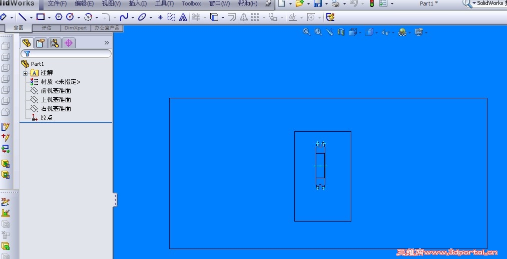

用CAD07复制图形到SW08的草图中,为什么总是变成位图,以前用CAD04复制粘贴不会啊。这是为什么呢?  ~9 v2 @; W6 d; U2 G* E) E; s
如果利用打开DWG格式是可以的,但是比较麻烦,觉得直接复制粘贴还是挺方面的,想复哪里就那里。。。

Autocad07复制粘贴到solidworks08为什么变成位图呢,为什么呢。。。?
