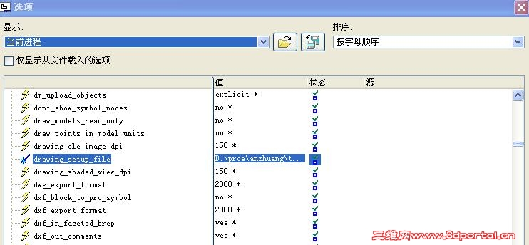

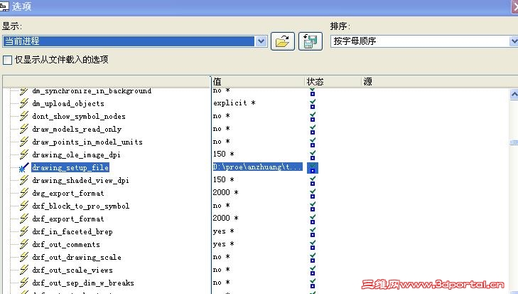

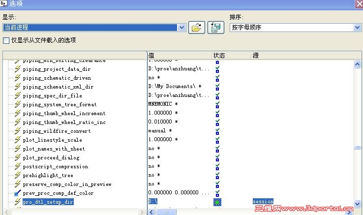

在工程图里设置好了配置文件后(后缀名为dtl),要做那些保存或设置,才能在以后任意启动pro新建工程图时绘图选项里的设置都是之前设置好了的配置文件。我做了如图的设置,但下次从重新启动pro 时新建工程图后,配置文件的路径就变了。 QQ截图未命名1.jpg QQ截图未命名2.jpg QQ截图未命名3.jpg

你在安装目录下TEXT文件夹或启动目录文件夹中的CONFIG设置才有效。不然每次都要设一下
发表于 2010-9-26 09:18:50 | 显示全部楼层 来自: 中国江苏南京
template_solidpart D:\ProE 4.0\model\Template\template.prt# e, |" J, }. x8 G' y0 [
pro_material_dir D:\ProE 4.0\model\materials_lib
5 }% W0 [  T3 W, E8 ]- dpro_format_dir D:\ProE 4.0\model\Template
# ~2 ?7 X2 M4 }7 z9 M/ _template_designasm D:\ProE 4.0\model\Template\template.asm
( N' L: r' o3 {  A; ddrawing_setup_file D:\PROE 4.0\TEXT\standard.dtl
; H6 H9 h2 v5 q' l1 wfont_dir D:\ProE 4.0\text\fonts\chinese_cn
' v1 |6 v. X) x" P& d1 k! dtrail_dir D:\ProE 4.0\model\trail8 o6 i, D2 Q7 \; W! f+ m
mass_property_calculate automatic+ }; V% X# W4 @
make_proj_view_notes no( e+ W; ~$ e5 x. j/ J
piping_design_method user_driven4 f/ y; C$ `: e2 D- g* e
$ n: C, X: x  c( Rdefault_ext_ref_scope ALL
2 r+ J% |$ B; f4 J7 yset_trail_single_step NO
: h7 s2 D% K$ Knative_kbd_macros NO9 {- Q; ]. M' H0 p5 R3 G
open_simplified_rep_by_default NO. A  |$ k$ j6 m$ g
show_dim_sign no0 Y3 L! s; f5 V  K6 ~  B, L
PROTKDAT D:\ProE 4.0\EMX 5.0\text\protk.dat
4 K, }2 q" X/ J0 z
/ {3 m! S4 }% b( ^可以参考我这个   你直接在你的text目录下  保存个config.sup  5 t% h) ?9 V+ C6 P) N" S
7 O* y7 |# m6 M! j; R3 s+ A& Q  a
这个文件是最优先执行的
