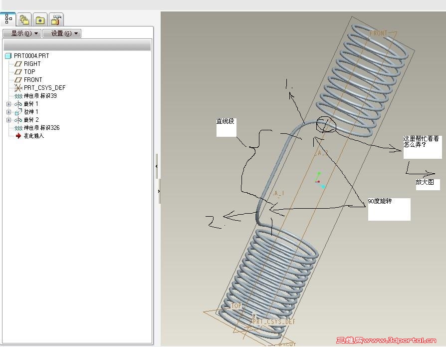

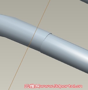

如图所示  要怎么操作或者处理  或者有什么更好的方法? 请教高人. 2.jpg 1.jpg 希望高人帮忙把PART上传下

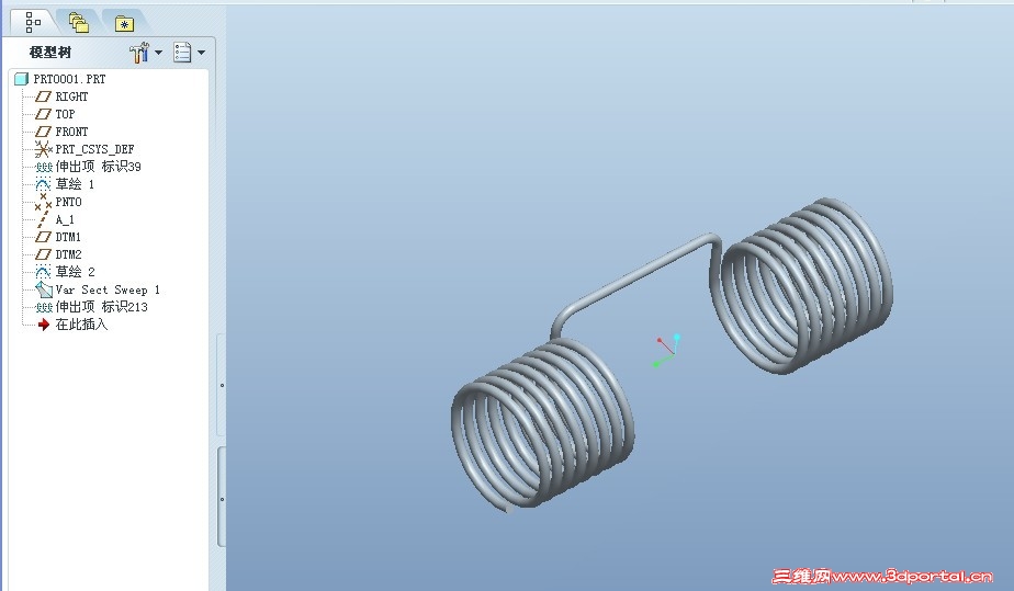

发表于 2010-9-26 02:13:33 | 显示全部楼层 来自: 中国广东东莞
我画了一个,不知是不是你要的效果。5.0版的。

 楼主| 发表于 2010-9-26 14:46:36 | 显示全部楼层 来自: 中国山东青岛
227282  的帖主  我的是4.0的 麻烦你能告诉我你的绘图步骤么?
发表于 2010-9-26 17:06:15 | 显示全部楼层 来自: 中国广东东莞
6# Q初行者Q
3 k8 y9 i- X% s! I  k兄弟下个5.0的吧,步骤一看模型树就很清楚了。
发表于 2010-9-26 21:07:11 | 显示全部楼层 来自: 中国安徽淮北
修改了一下,不知是否符合你的要求。8 r4 X& W0 E" |" ^

发表于 2010-9-27 14:22:29 | 显示全部楼层 来自: 中国江苏徐州
画的流程是你先画一个弹簧,在插入-螺旋扫描里边,在旋转,拉伸,旋转,之后选择基准面进行螺旋扫描就好了
发表于 2010-10-4 15:28:20 | 显示全部楼层 来自: 中国重庆
先画螺旋线,然后建基准,把直线段和圆弧段画好,注意画的时候要选螺旋线的端点为基准并且您画的线要和基准连接,然后用可变扫。
