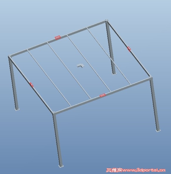

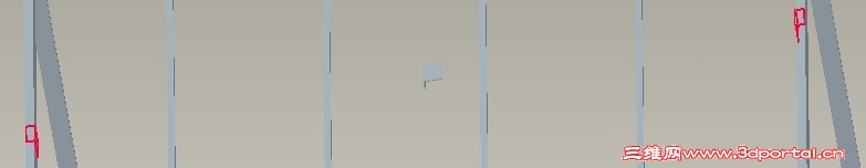

PRO/E中做的物体怎么旋转方向角度,就是在一个矩形的方框中其中一条框上我加了个U型连接件,相对的那条框我搞定了,但另外不相对的两条框我不能操作?方向不对?请问怎么做,
这个是整体图,我是在零件-实体的环境里做的,感觉这个环境做这个不对

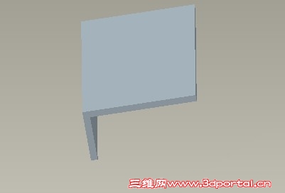

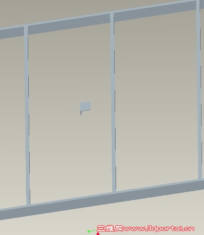

就是这个件,我想把他弄到第五张图的中间,作为连接

用面,复制--选择性粘贴

0 a' C- ?- s6 t0 u3 t6 Q3 S+ b& j真的弄不清楚你要做什么。你要的是不是这样的效果?2 o# C2 y  R9 d# L
prt0003.prt.rar (339.68 KB, 下载次数: 7)

如果是小厂就用零件环境(梁上的孔等就地划线加工)。如果是大厂就用装配环境,好出梁零件图分别加工。5 j  u5 U& F5 U- c: i  [& [8 b' H$ J2 v
你如果是在装配环境画图(装配),就选择不同的配合面即可。为什么还要旋转?
 楼主| 发表于 2010-9-26 22:47:22 | 显示全部楼层 来自: 中国浙江宁波
对,是的,就是这效果,具体是什么步骤呢?
发表于 2010-9-26 22:55:23 | 显示全部楼层 来自: 中国广东东莞
你把我做的每一步都“编辑定义”一下,这样可以看到我的操作啊。编辑菜单里有“复制”和“选择性粘贴”,或者直接用编辑下的“特征操作”中的“移动”也可以的(这个不用复制,更好)。

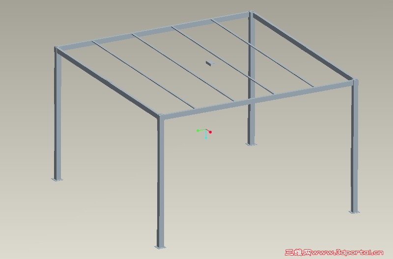

; |, n$ V- y( y# G6 ?8 d2 r5 s; z谢谢了,但我画的不是厂图,我画的就是一个架子,和遮阳棚差不多。是装配环境吗?
发表于 2010-9-27 09:24:12 | 显示全部楼层 来自: 中国江苏南京
你画的这个棚子  好像受力一般啊  风一吹就容易歪倒

发表于 2010-9-27 12:35:11 | 显示全部楼层 来自: 中国广东江门
使用选择性粘贴工具,用旋转或移动都行。它可以多角度旋转或移动

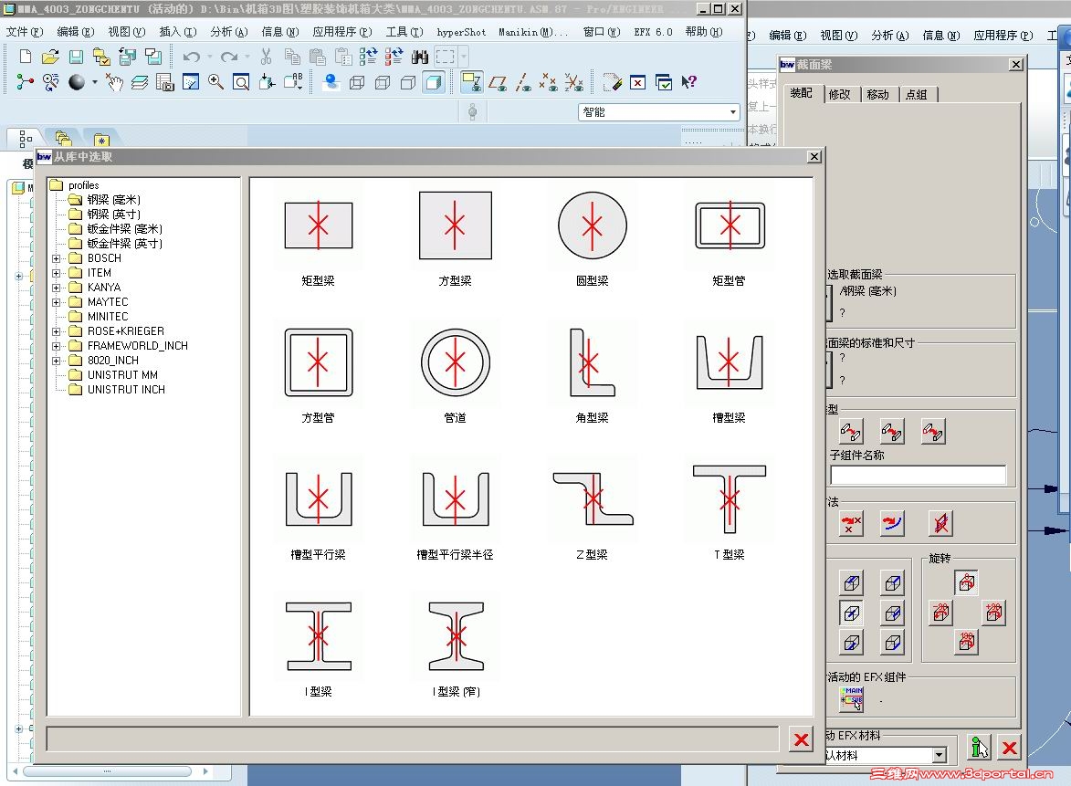

PROE5.0的自带EFX。你可以用装配格式,用EFX自身材料装配就行了呀
发表于 2010-9-27 13:32:38 | 显示全部楼层 来自: 中国浙江温州
这样的东西在装配环境里是很好做的,要怎么旋转都可以的
