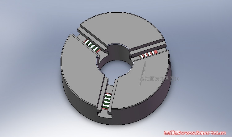

; N" q. e3 R6 }如下图,阿基米德螺旋线开始和结束端各有一个斜度
- {" W9 I8 x% X' q

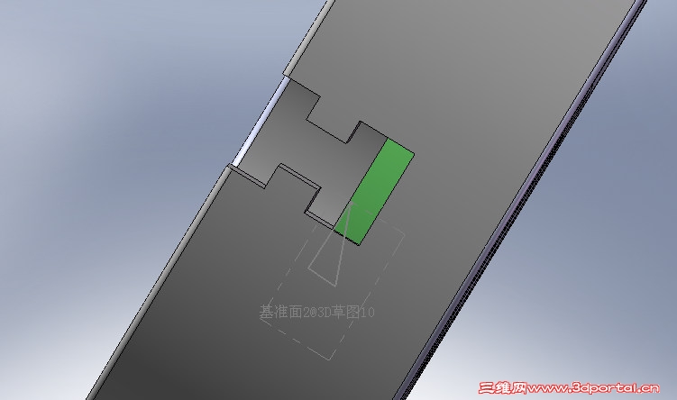

+ q% ^* j0 H3 F: e5 Y: |9 a" U内部开口斜度不太好画.
- V/ z$ o! ?6 v
' l7 Q3 e7 S0 j! {9 Y/ ]# F" f1 i刚开始的思路是建一个参考平面,在参考平面上画一斜线,然后依据这条斜线作拉伸切除,外部的斜面还行.内部的就不太好画
- t2 d/ i1 v. t7 k  @
3 e. Q5 E$ [4 o& O后来想到用投影曲线,画好样条曲线后,进入投影曲线发现样条曲线无法选择...无法继续下去...
# w) @6 F  I, Y, _) _8 N$ ?
) x& j9 b# _, d: T* D1 o( p8 `) f6 C大家怎么画的呢?说说思路吧..
3 [/ {" w2 q( ]! Q: w
* c- J7 E) ^. |3 |/ a* V. _初步的样子+ k9 D1 N4 z% @$ P# o

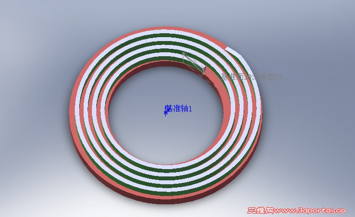

阿基米德螺旋线9 b- {% N: K7 p* s9 g3 b! |0 S
阿基米德.jpg 9 j6 [7 ]8 }% Y/ e

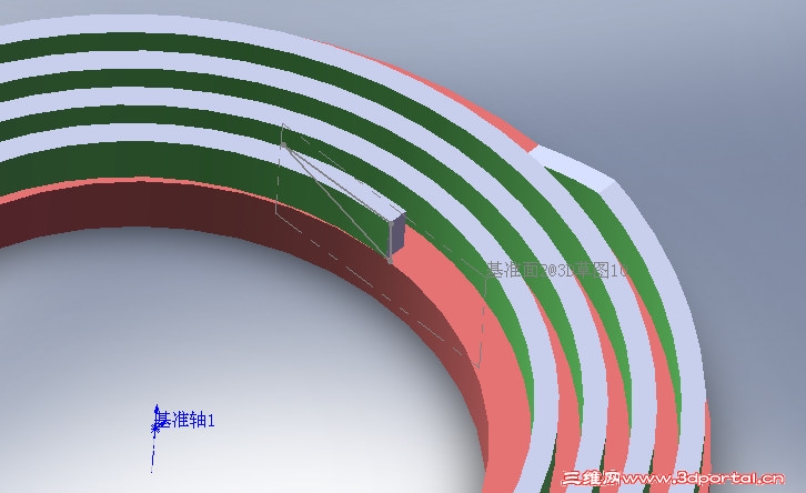

遇到的问题,斜度不好画* r7 \7 ]; X2 V$ X9 D# i6 S

' g% ?9 O, L/ V7 s/ }! N. f- w/ E这个要切的好看我都用放样切除的,边上的引导线可以用投影曲线来代替。楼主最好把源文件发上来,大家试试
发表于 2010-9-28 19:17:20 | 显示全部楼层 来自: 中国江苏南通
以中心线为基准使用投影曲线到面,再用分割线做平面,使用曲面切除!
