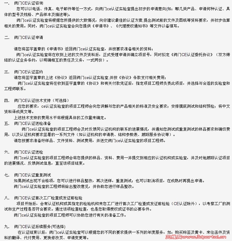

RT,越详尽越好,谢谢

阀门CE认证有专业的谁机构,最好向机构咨询

不知道你们是做阀门铸件的,还是阀门整机的。如果是铸件的,比较复杂一些,对所有要求申请的材料的控制,如理化性能,金相组织等等符合CE认证的要求。如果是阀门整机申请,你们就可以将所有的这些对原材料控制的直接下发到铸件厂,铸件厂必须有此CE认证的证书。否则也比较麻烦。可以直接和认证公司联系,他们会告知你大概的申请认证的过程及相关需要准备的资料。
