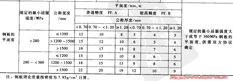

5 @% x1 q3 k  G热轧板只有按公称宽度、公称厚度规定的厚度公差(GB/T 709-2006),平面度没有要求。
  E! l# o4 U1 u4 g% p; l3 G# D冷轧板除规定了厚度公差、宽度公差、长度公差外,还规定了平面度公差(GB/T 708-2006),平面度公差见下表:
