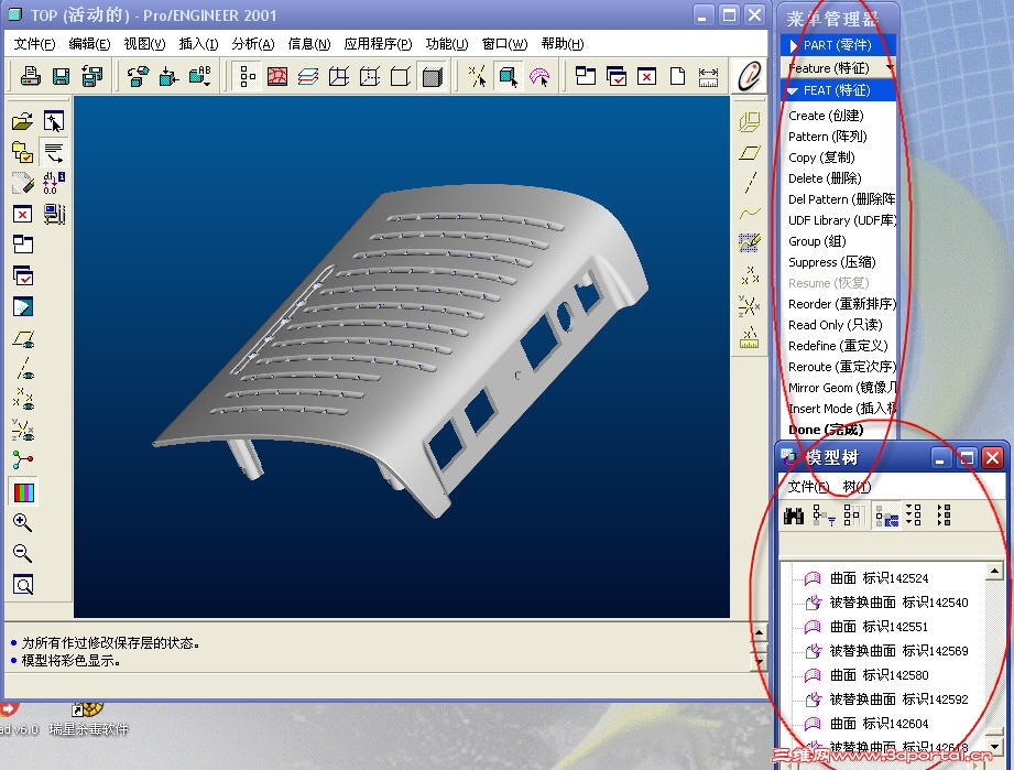

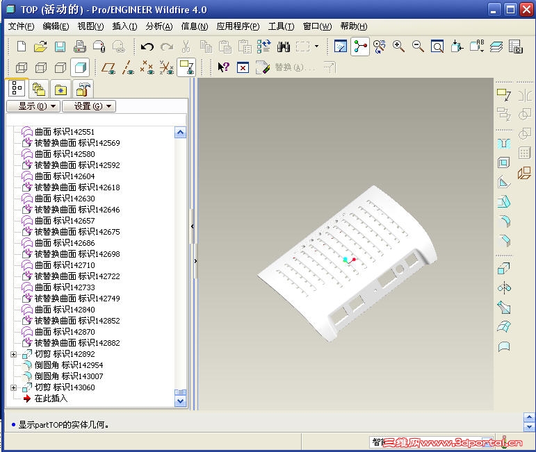

我现在用的是2001版本的proe现想换4.0的,但装好后感觉4.0的操作模式很不顺手,能把它设置成proe2001的方式使用吗?(看附件)该怎样设置?各位大虾指点下。谢谢!

 楼主| 发表于 2010-9-26 16:25:38 | 显示全部楼层 来自: 中国广东深圳
怎么叫向前看啊?怎么用也觉得proe2001的操作方式快,就是用的鼠标不同而已。应该能设置的,就是不知怎么设置。

发表于 2010-9-26 22:34:56 | 显示全部楼层 来自: 中国广东东莞
Proe4.0是windows版,一级菜单是下拉式的。只有少数二,三级菜单有proe2001式的菜单(模具模块内比较多)。而proe2001是刚刚进入windows的完整版本(2000i,2000i2还不是完整windows版本),故保留了全部的DOS菜单(即右边菜单)。所以应该不可能有完整的proe2001右边菜单。
