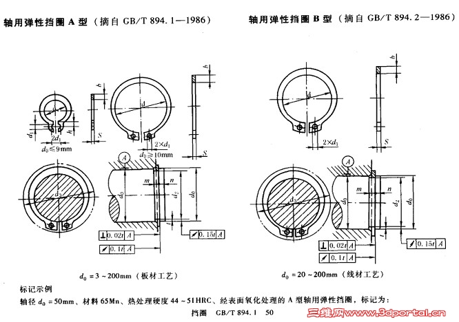

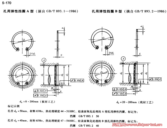

在机械设计手册第四册 中没有找到关于轴挡和孔挡(应该有的,不过我没有找到)。。关于他们的尺寸标准我在论坛里面找到了的。。。
  G  [% i9 G* Y6 V) D- c3 [但是现在就是6 B* S9 F8 N" m6 d* m' P# g- y
想了解下  弹性挡圈A型和B型的区别。。。A型用在什么地方的,什么时候采用,B型也是8 X9 c. \8 @$ L& D5 z( Z
请各位高手不惜赐教。。。谢谢

A型可适合动态运动及纵向承重。8 h4 s: r3 n& N! M6 N
# B4 p2 f) f0 h* ~0 M; ~' w% L4 _B型适合静态及横向旋转运动。

型A是板材冲切成型,B型是线材冲切成型,可以互换,但B型性能更优。参考有关说明。

A型的原料始于轧制,B型的原料始于拉制,成型工艺的不同,带来其内部纤维组织的不同。
- J6 c- j4 A2 T# B' L  Y但在通常的实际使用中,区别不是特别大。相对要求严格一些的,可选用B型的。否则,大多选用A型即可。

A、B型的区别是成型不一样,型A是板材冲切工艺成型,B型是线材冲切工艺成型
