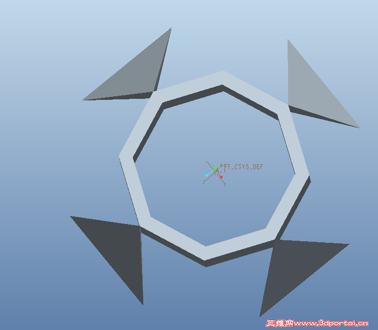

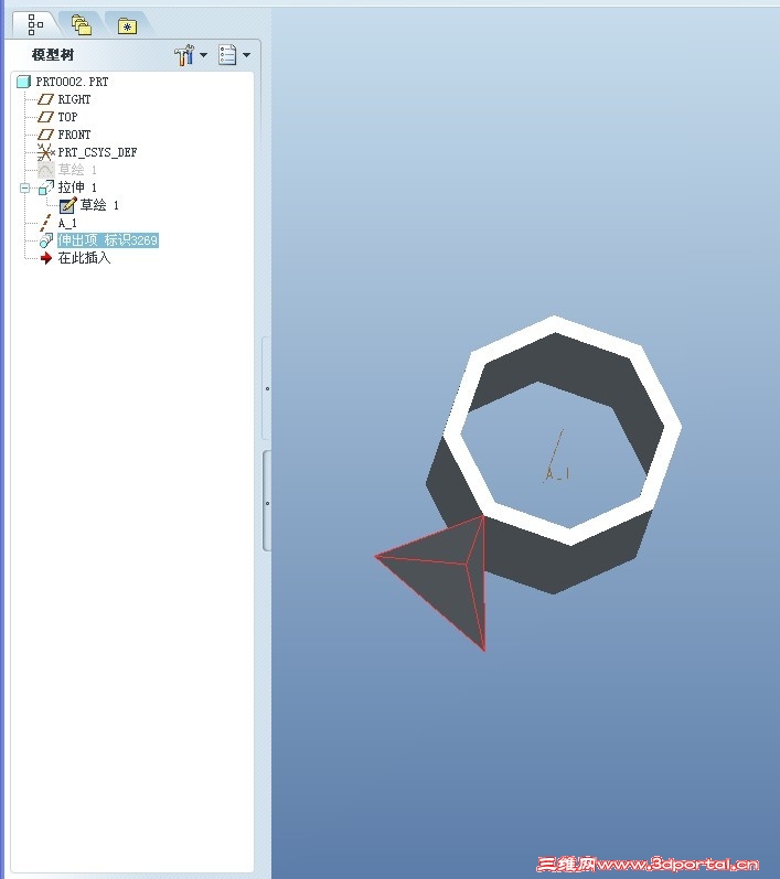

图中红色的混合实体绕着轴A_1阵列8个(45度)时出错,这是为什么呀??百思不得其解,急!!' d9 {9 P( D3 o

混合中三角形的角度不对,两条中心线夹角为45度,两条中心线没垂直八边形两条边,阵列时产生干涉,故不能生成阵列,你将两条中心线约束成垂直八边形两条边试一试
 楼主| 发表于 2010-9-26 19:15:38 | 显示全部楼层 来自: 中国广东东莞
这位兄弟产不好意思,我刚才上传错附件了,我之前就是按你说的一样的画法画的,但还是不行,我现在已上传正确的附件了,你再帮看看? 2# sunyanwei

8个~~阵列特征之间相互干涉吧

看一看,是不是这样

5# sunyanwei 这位兄弟谢了,原来问题出在第一个8边体的草绘上,因为我以前画的不同正8边形来的。所在造成了后来的阵列失败。

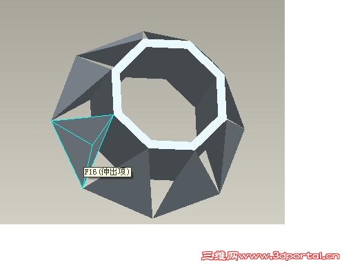

0 b8 J; o9 n6 D# o* d' k因为阵列出来的实体相交了,所以不能阵列,查看一下图纸,看你画的是否符合图纸
这是用你的图阵列出来的图形
这是用你的图阵列出来的图形
