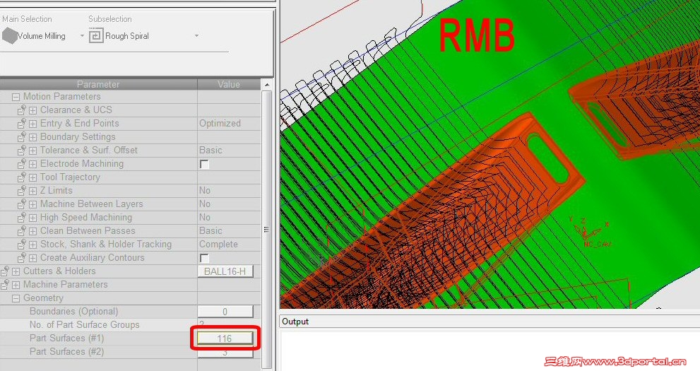

面的选择+ g% M3 b, w( S0 I8 f% K
新的面选择方法,提供选择面的效率,该模型有两组加工面。
: i8 I0 }6 `5 y: n
现在要把图示的面归到另一组加工面中
现在要把图示的面归到另一组加工面中

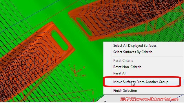

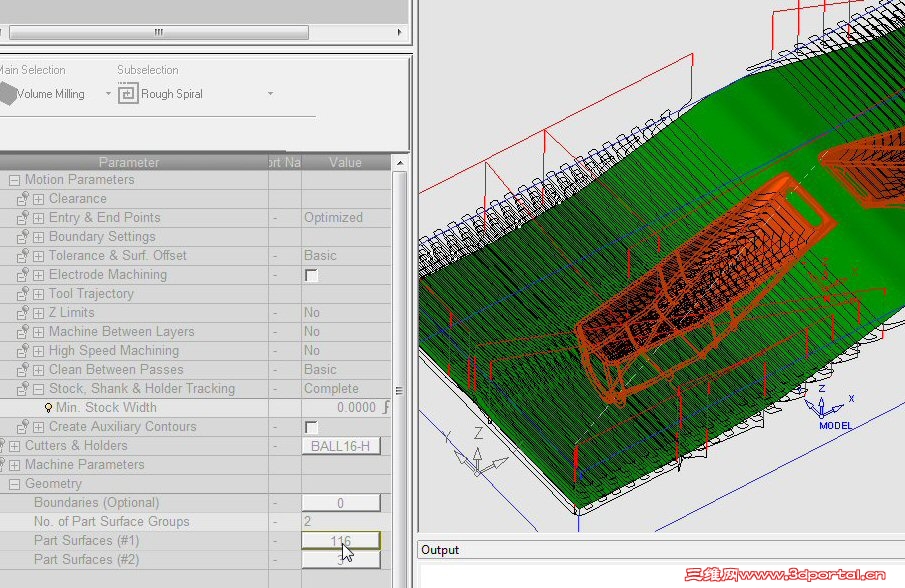

) r/ U# j" X2 T: Y& l: \, a
以前的方式是: 先到另一组面组中,取消选择这两张面,然后,再进入目标面组,再把这两张面选中。
/ }! E4 c1 I8 g# |4 k
新的选择方法,选好面,按鼠标 右键。
新的选择方法,选好面,按鼠标  右键。

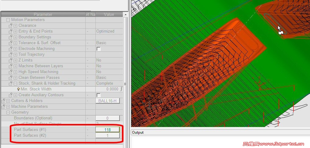

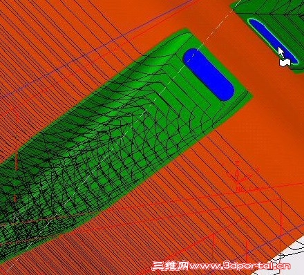

3 t6 L5 w+ S  r" t) T8 H+ K
选择好的结果
选择好的结果
