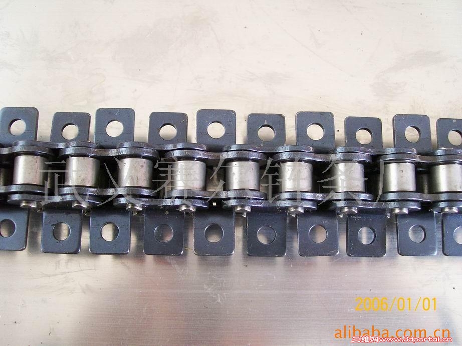

发表于 2010-9-27 16:28:45 | 显示全部楼层 来自: 中国河北廊坊
本帖最后由 gaoyns 于 2010-9-27 16:30 编辑 . H* C+ T& P3 A" V% V! O- ~* [
, s; O( F! U- l" M/ N! T8 Y- R双侧弯板链条用于输送机输送链条,形状见下图。联系按如下链接:
% M4 p, W) x# u) r* w/ K' E. l8 i3 T
+ p' Q( Q6 y% @: V4 t' g% thttp://detail.china.alibaba.com/buyer/offerdetail/252738654.html?offerId=252738654&domainId=wysaltc

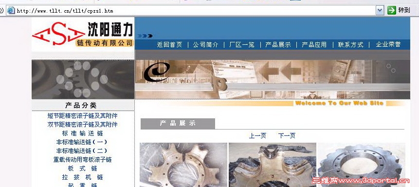

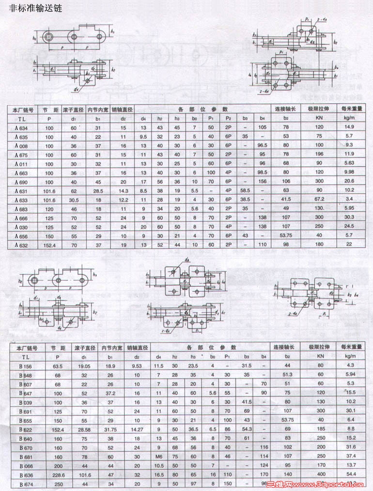

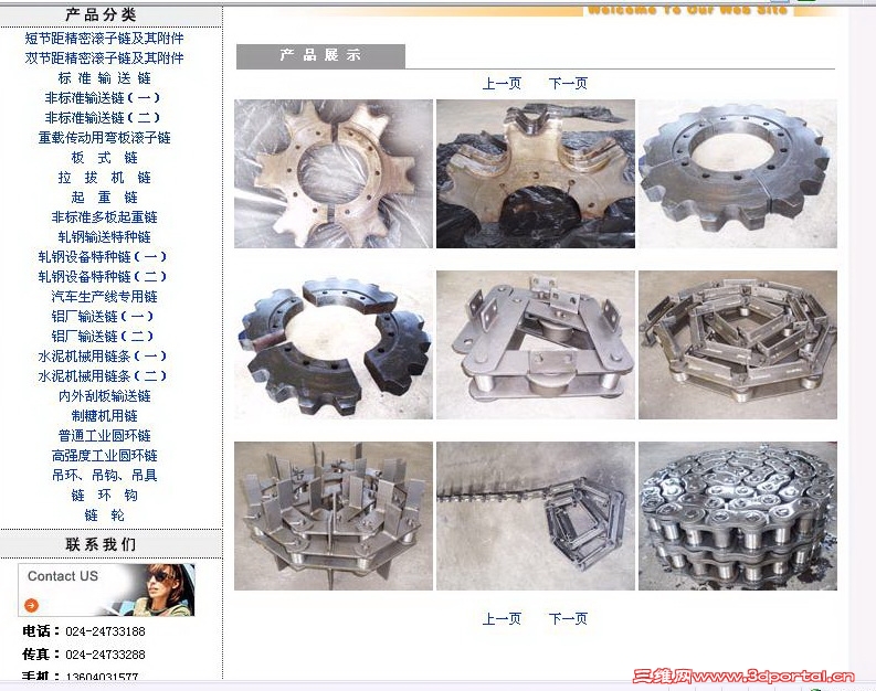

发表于 2010-9-27 19:42:47 | 显示全部楼层 来自: 中国黑龙江佳木斯
见下面链接及图片。( j- p7 U% o& z9 I1 r! s% I3 A
一般链条输送机设计首先选用厂家标准链条,因为省钱质量有保证。满足不了设计才设计非标链条请厂家按图纸制作。0 |+ R) [1 m! r: H$ T8 p! [# Z. D
http://www.tllt.cn/tllt/cpzs.htm?bdclkid=LyD_J2ptrp5kFSVoY_jYjNtdTKCK0gschJnPDB4e7iTP
plc + 2 应助
