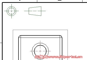

我在用UG5.0出图时,总是以第三视图形式,我想它以第一视图形式出图- f* B* V$ g- [/ |, L9 T* r; l
请问该怎么设置操作,

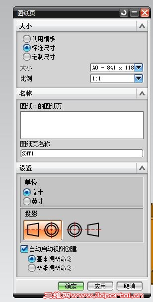

从新建图纸的对话框中可以调。

楼主,出图时要新建图纸噻,把投影选一下,就行了,2楼那样
