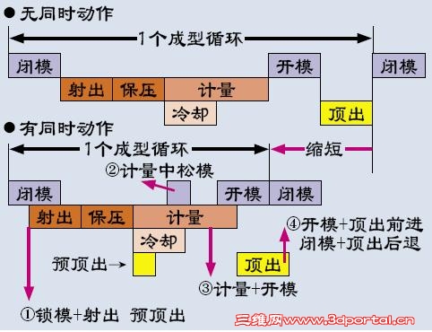

哪位高人接触过此类模具请指导一下小弟。
