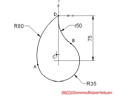

请高手帮忙,在论坛上下载了一些练习题,但是有一道题目不知道如何做,在论坛又一下找不到教程。。现发贴求助。。谢谢!

先画R50,接下来的圆弧75定位圆心,再接R35...C是怎么来的呀?

这个题好像是进阶题的第六题,很好做的!
0 V8 u' |  {* t+ T好像是你的理解有误,圆心C与D点在同一直线上(当时题目如此).

先作R35圆,然后分别作R80、R50圆弧(用两点半径方法)
 楼主| 发表于 2010-9-27 16:43:42 | 显示全部楼层 来自: 中国广东佛山
5# 未济
: n" C, @5 [3 T2 ^4 q
8 R( N% N& U, [6 T$ @/ `4 v" X9 Y* G* F两点半径,我做不了相切呀!我也是这样想着来做的呀。

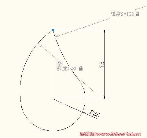

这不都AUTOCAD2010了么,,用几何约束,,

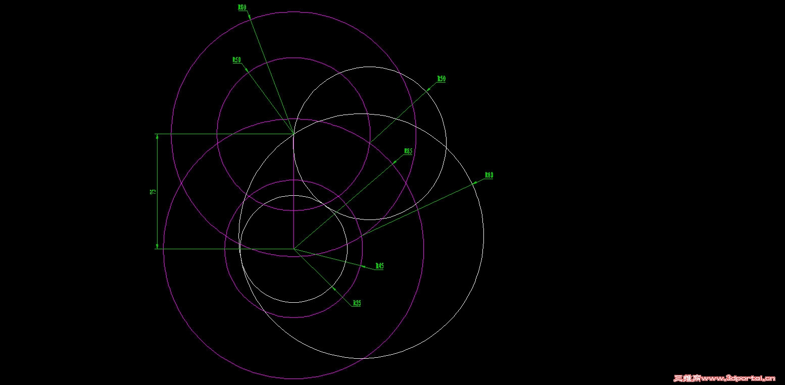

先作D点和圆心在D点下75的圆(R35),然后以D点作R80的圆和以R35圆心作R45(80-35)的圆,以R80圆和R45圆交点作R80的圆,这样R80圆弧就可作出来。同理以D点作R50的圆和过R35圆心作R85(50+35)的圆,并以这两圆交点作R50的圆就可作出R50圆弧。修剪即可。
 楼主| 发表于 2010-9-27 21:07:31 | 显示全部楼层 来自: 中国广东佛山
8# xxyumingao / V* O1 P1 E& p' F
这位师傅才是真正的高手,机械制图掌握得很好。。; J& H, G5 [3 s, h0 g! ]
经你这么一说,我才想起以前手工画图的思路。。, u  y9 P. d2 F0 k! f/ u) ?, P
十分感谢!!让我又学习到了一些很重要的方法。8 Y. Z) N, O* ^
还是不能够忘本呀!!

C为质心,R50圆弧与竖直的线不相切,这样就好理解了。

发表于 2010-9-30 00:40:32 | 显示全部楼层 来自: 中国福建厦门
发表于 2010-10-1 16:54:51 | 显示全部楼层 来自: 中国江西新余
% L, v7 p5 {" C1 L  z3 F% X3 M; V- h6 S' ?- g( N
楼上有位朋友说的不错  用2010版的约束功能很好画的
