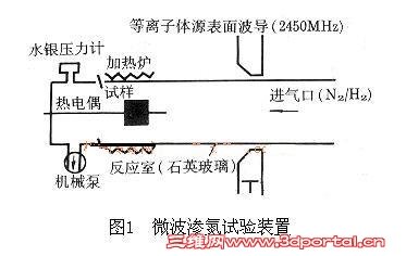

  2试验装置及条件
/ b! i: o& {  G! l, t% i+ C  图1为试验装置原理图。2.45GHz表面波耦合石英管放电,在远离放电区下游,只存在寿命较长的活性原子。石英管的外直径φ40mm,内直径φ32mm,长度1200mm,加热炉为自制的Ni-Cr丝管式炉,升温速度(20~30)℃/min,最高温度可达800℃。渗氮工艺:N2进气量为10~40L/h,气压250~400Pa,温度450~650℃,微波输入功率70~350W连续可调。试样φ20mm×5mm,放置离放电区500~1000mm处。渗氮前,试样表面抛光到亚镜面,以便测试样的显微硬度。金相腐蚀液为5%的硝酸乙醇液。# c7 }6 i- C6 E) V7 K, Q

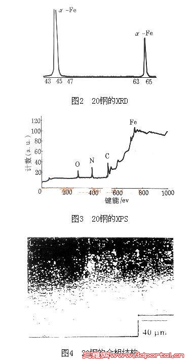

  图2、3为渗氮材料X射线(XRD)分析相结构及X射线光电子谱(XPS)微观分析结果。XRD设备型号:PW-1700,kαCu,谱图显示没有ε、γ、γ′相特征峰,仅有α-Fe峰,即Fe-N固溶体。XPS设备型号:AE1 ES200B。结果显示试样表面有Fe、O、N、C等4种元素。
4 Y! Y, t! U9 g0 \- m  图4为20钢的金相组织照片。电子显微分析设备型号:日立X-650。照片显示试样表面没有白层。

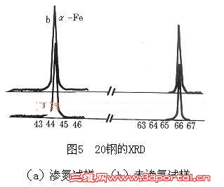

  比较20钢渗氮前后XRD(图5),发现其α-Fe(110)峰值位移发生变化,渗氮材料的晶格常数发生改变。这就是渗氮材料表面硬度提高的原因。  U' t: L" a2 M0 X
  微波渗氮中活性氮原子浓度高,氮原子更容易扩散,扩散途径变化,不仅有晶界扩散,还存在有杂质少、扩散面积大的晶内扩散,扩散速度大大提高,材料表面不形成化合物,只形成α-Fe固溶体。渗氮机理已完全不同于气体渗氮。% P: `6 r/ D) P$ M
