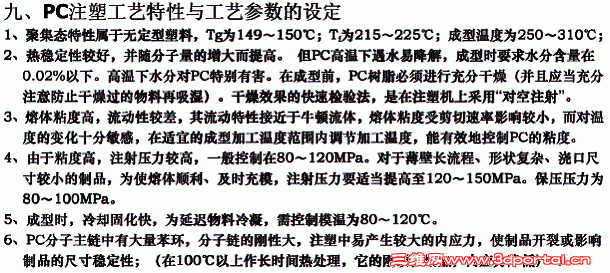

0 f2 ^  P$ e$ C3 i6 I6 i     传统使用中碳纤维除用作绝热保温材料外,一般不单独使用,多作为增强材料加入到树脂、金属、陶瓷、混凝土等材料中,构成复合材料。' s+ R+ v5 a; H. b
" V- Y2 |. u$ N& w8 H; c
     碳纤维制品以碳纤维预浸布为原材料,通过不同的加工方法,加工成为能够满足使用要求的材料制品。
( M4 S$ K/ ~' M7 Y+ d5 R! R, s: r) B  G7 V; Z9 H% H7 p0 a8 U
  由于碳纤维拥有极高的材质特性,因此碳纤维制品的强度大,硬度高,远超过同体积同重量的金属材质。因此,碳纤维制品在航空、航海、军工等高科技工业领域有着广泛的应用。也正是因为如此,此前世界上碳纤维技术发达的国家(美国、德国、日本、韩国),对于向中国输出碳纤维产品和技术,保持着极其谨慎的态度。即使在目前,我国碳纤维以及碳纤维制品的进口,还受到发达国家的严格控制。 + x7 \7 f5 B# L1 L+ ~! j' y+ t

" y- s+ _: F# x2 p/ s9 N     如常见的碳纤维添加PC基体制品:
