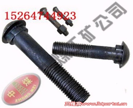

[求助] 急!鱼尾板上用的是普通螺栓吗?
发表于 2010-9-27 16:50:36 | 显示全部楼层 |阅读模式 来自: 中国安徽马鞍山
鱼尾板用在YB/T5055-2005钢轨上,鱼尾板上用的螺栓是普通螺栓吗?

发表于 2010-9-27 17:39:38 | 显示全部楼层 来自: 中国河北廊坊
钢轨若用于起重设备的行走,不能用普通螺栓,要用6.8级以上的螺栓副,钢轨材料是高碳、高锰钢,承受较大的负荷,用螺栓也要与其相适应。

发表于 2010-9-27 20:11:33 | 显示全部楼层 来自: 中国黑龙江佳木斯
鱼尾板用螺栓见下图。没有查到国家标准,国外标准为“JIS E1107-2008 鱼尾板用钢螺栓及螺母和紧固件 ”
