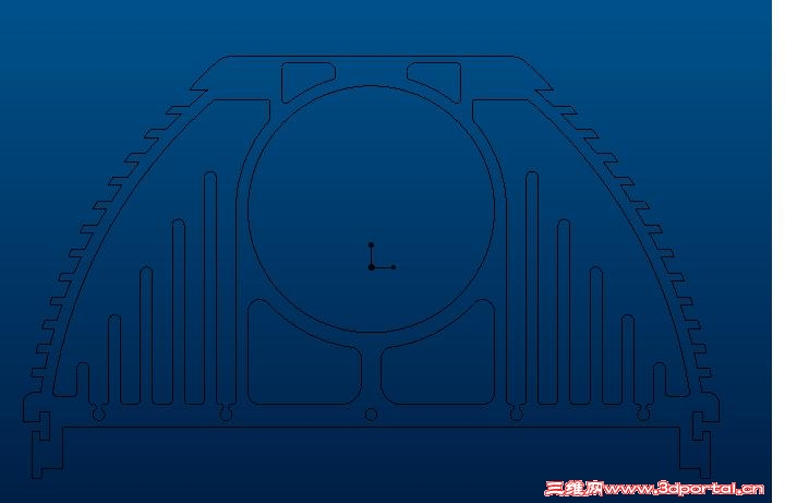

在PROE2001中,想把CAD的截面转为 PROE2001的3D,请问各位大侠怎么转,
# O& B9 E; b; N! G; F# ]多条线组成的实体又太大,多组件装配后太慢。有什么办法可以转为快吗?除了改变电脑配置。
多线图.rar
491.85 KB, 下载次数: 6
fave-a.prt.rar
28.72 KB, 下载次数: 9

发表于 2010-9-27 23:49:19 | 显示全部楼层 来自: 中国广东深圳
在草图中插入---数据来自文件就行了

& J' {8 f* o$ C' W3 ]* ^最好在3D里根据CAD尺寸来画、这样减少错误
  q# b, T" N* j$ S图这么复杂,转到3D里肯定不是封闭的,显示的尺寸也是乱七八糟的,不是你设计要的尺寸
发表于 2010-9-28 09:32:40 | 显示全部楼层 来自: 中国江苏徐州
在cad里先生成面域,看草图是否闭合,有无多余的线条,然后炸开,保存成低版本的cad,一般为2000的版本,名字改成英文的,中文的名称proe不认,然后打开proe,新建实体,点击拉伸按钮,选择草、草绘平面,在菜单栏点击草绘-数据来自文件-数据系统,然后找到你刚保存的cad图,就行了,我用的是野火版proe5.0的,不知道你的是什么版本,我的就是那么做的
发表于 2010-10-4 18:32:11 | 显示全部楼层 来自: 中国广东深圳
cad中把多余的线删去,再检查能否连成一条多义线,如果行,就OK

我用的是PROE2001呀。较旧。 在CAD中生成的多义线是怎么处理的呀?我没做过,可否教教做法,谢谢楼上的各位兄弟

在cad里先生成闭合的线条,保存。然后在proe菜单栏点击草绘-数据来自文件-数据系统,然后找到你刚保存的cad图,注意比例要1:1.
