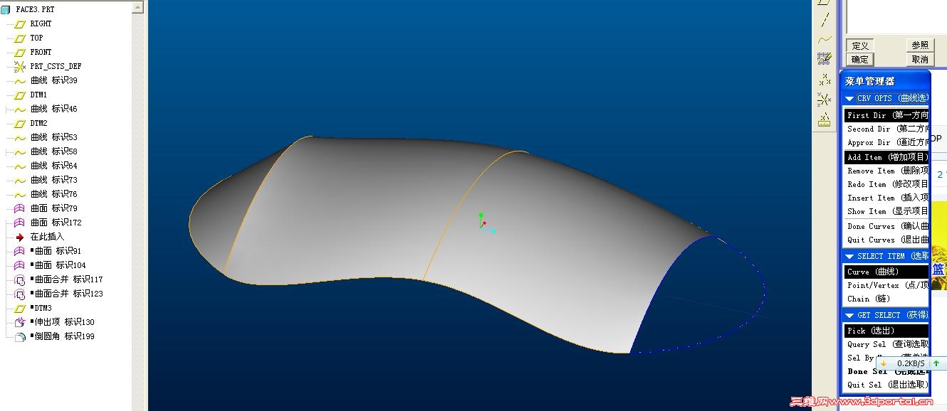

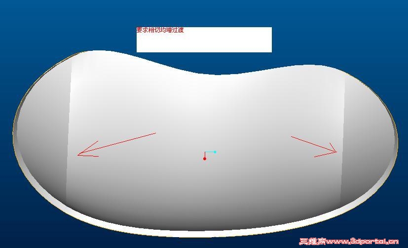

发表于 2010-9-27 17:27:01 | 显示全部楼层 |阅读模式 来自: 中国广东广州
现个相连曲面中,如何保证曲面的相切性。整做看上去要均匀过渡,谢谢

 楼主| 发表于 2010-9-27 19:04:39 | 显示全部楼层 来自: 中国广东广州
没有光滑项可选呀,大哥。我新学有找不到。在PART零件,请教一下

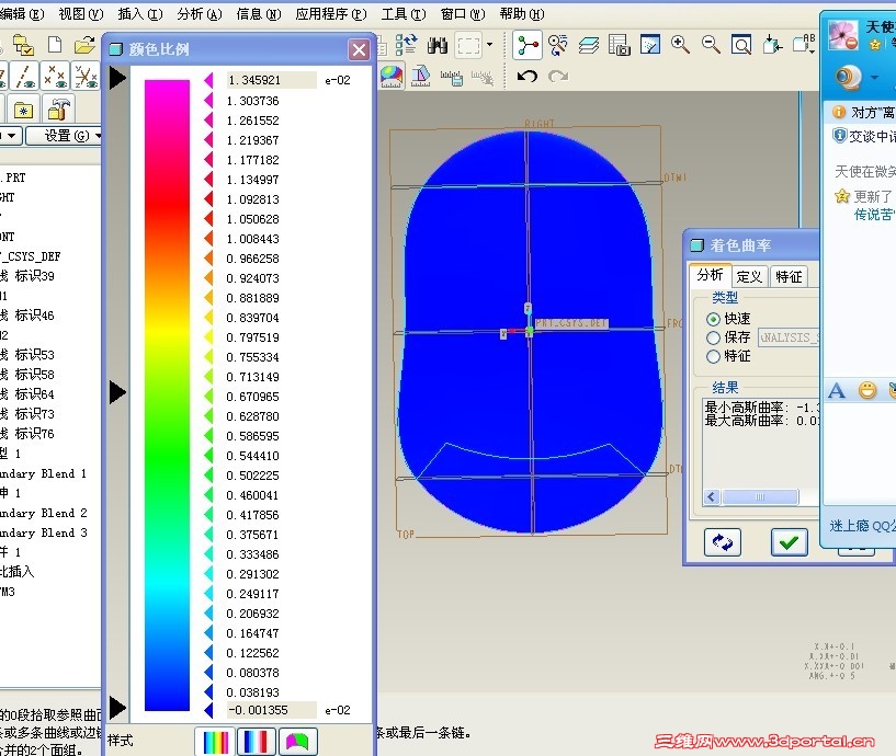

发表于 2010-9-28 08:54:00 | 显示全部楼层 来自: 中国江苏南京
你这曲面只是简单的G0连续  要达到你说的效果 起码要是G1曲率连续的效果

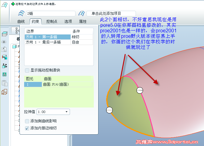

发表于 2010-10-4 18:28:37 | 显示全部楼层 来自: 中国广东深圳
曲面放样时选相切连续

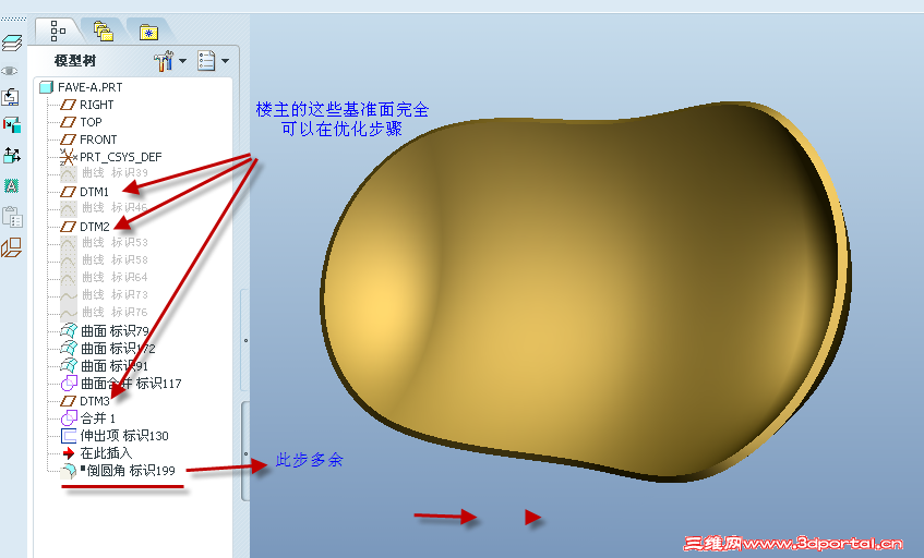

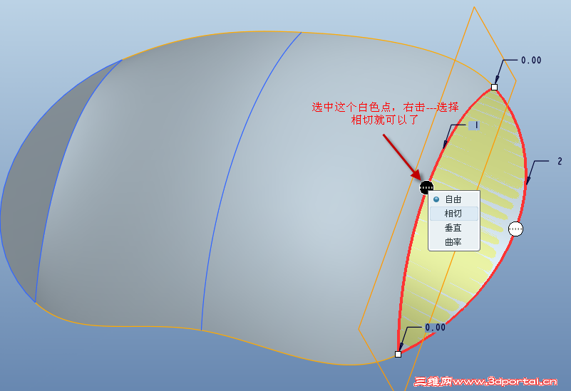

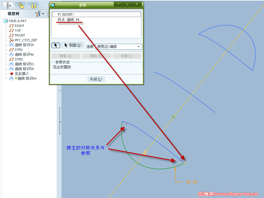

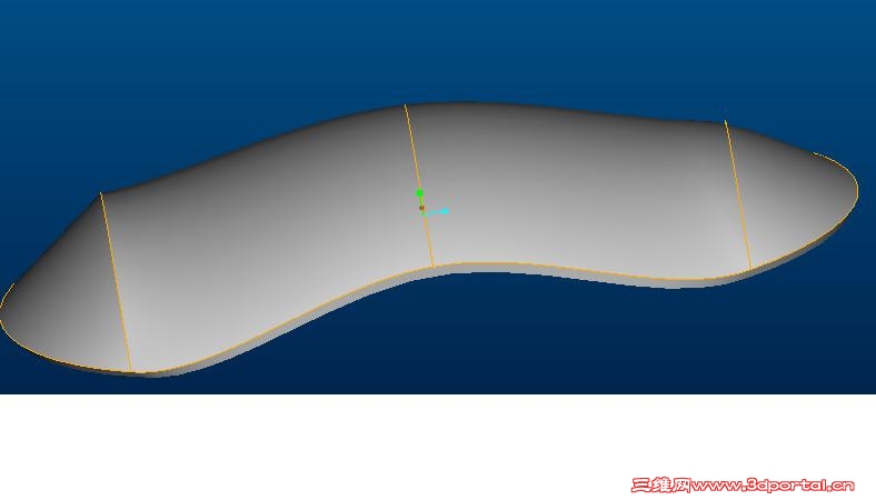

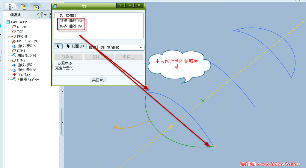

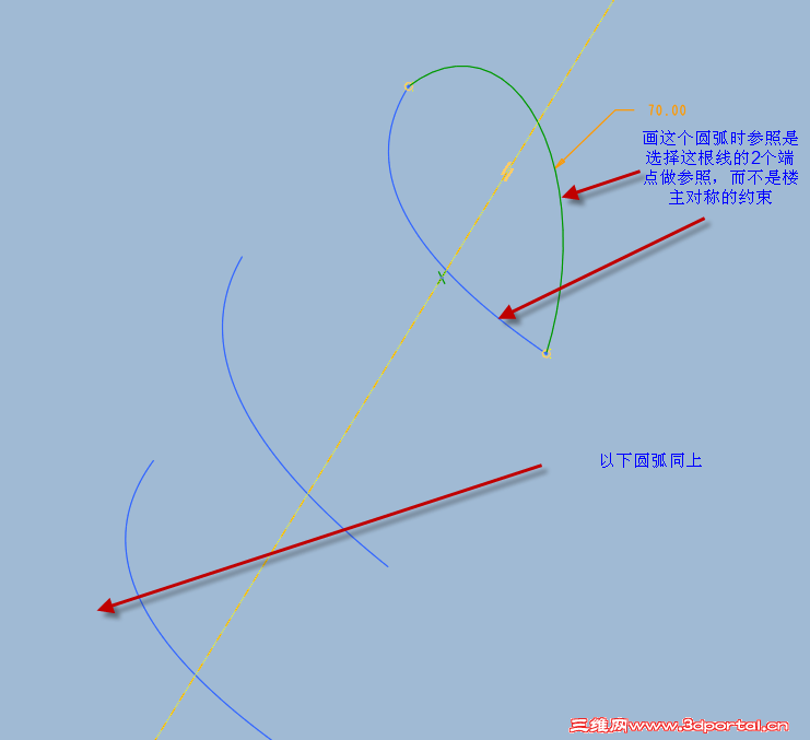

发表于 2010-10-5 15:08:52 | 显示全部楼层 来自: 中国广东深圳
1# fangguixi
