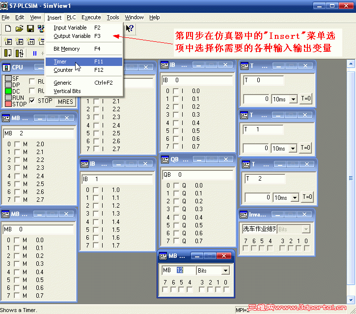

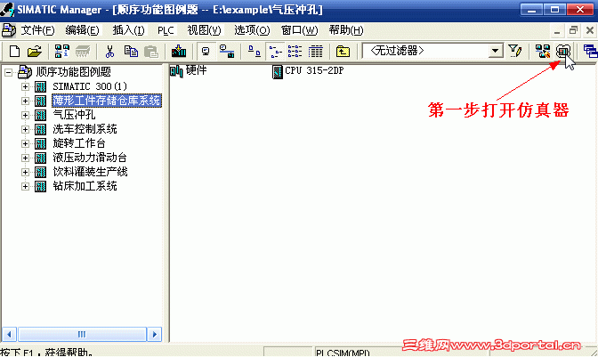

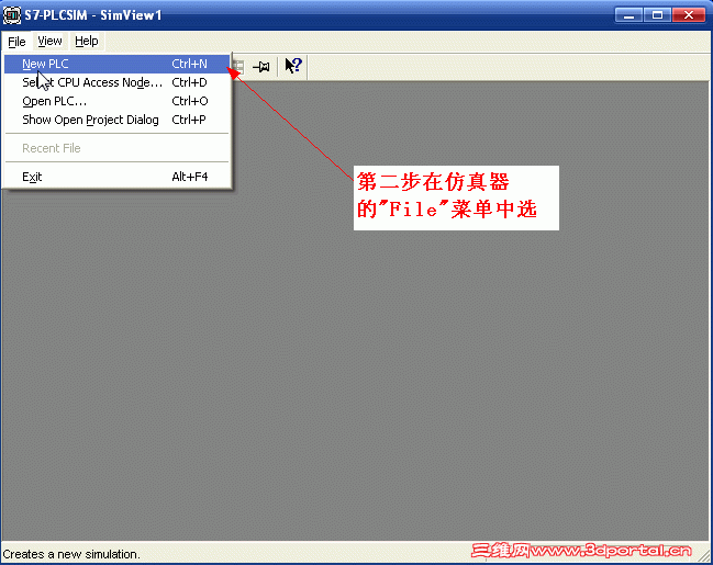

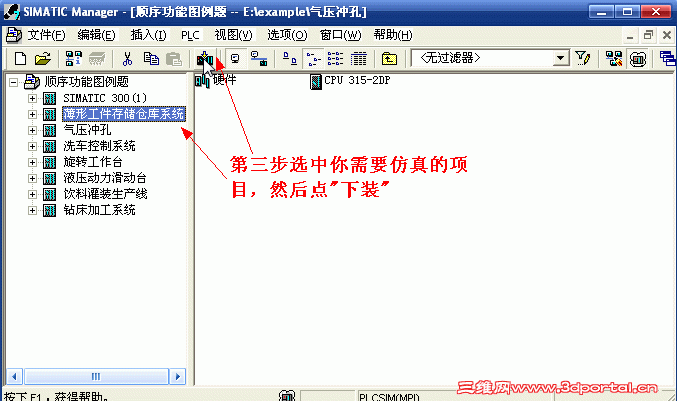

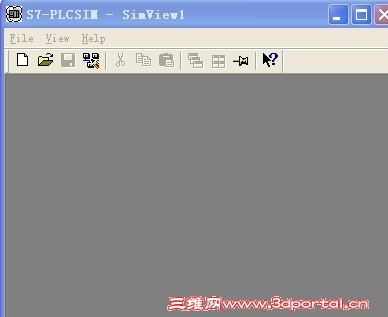

请问西门子的plc仿真怎么使用?具体一点,请高手解答,谢谢!
$ g* O9 [$ x" j+ N8 m
, E: z  E! u' [3 t8 ?8 v  p附截图

发表于 2010-9-29 08:34:57 | 显示全部楼层 来自: 中国吉林吉林市
& b3 m6 Z6 w2 _# \( P/ y/ f2 g2 t- i% ?% U# T* Q* \& {
按照下面的步骤在第四步之后把CPU运行起来就可以实现操作了。最后提醒一下这位朋友,仿真器里面还有许多功能需要你自己摸索一下,很多事情一定要自己做的!
