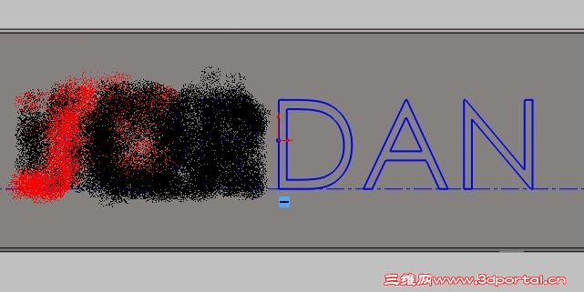

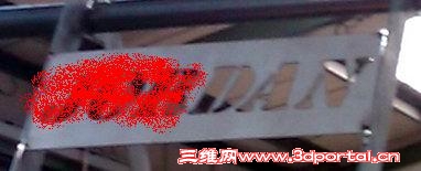

请教各位达人,如何剪裁草图文字,使草图文字与实样般保持部分连接,当然使用草图切除后修补也是可以的,只是想了解下草图文字是否有剪裁功能,谢谢大家了!

 楼主| 发表于 2010-9-28 18:17:10 | 显示全部楼层 来自: 中国江苏南通
2# longying0550
' b* |! e5 m' B! N* B呵呵,不好意思,涉及品牌问题,左边字母被我“喷”掉了,我的意思是草图文字可以剪裁吗?

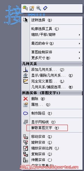

: {) Z" w! ?# B  o7 E5 C) K' S把文字打散成草图,然后修建不封闭的地方,经常出现个别字草图不符合要求,因此没法后续编辑。* a* o8 i4 A1 M5 f
选择要编辑的文字,点击鼠标左键,选择解散草图文字,这样文字就解散了,检查不封闭的地方,可以选择草图工具里的检查草图合法性,文字少就用放大镜看看,把没封闭的用线条连接起来,有线头的地方剪掉,这样文字就可以编辑特征了

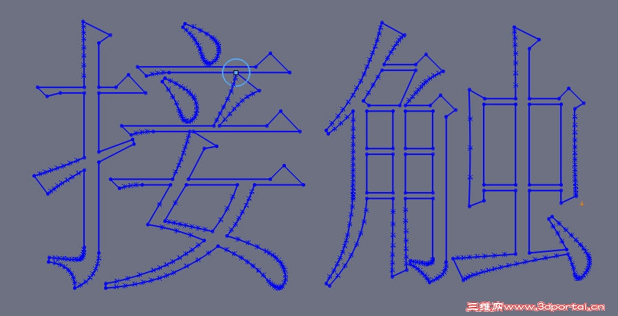

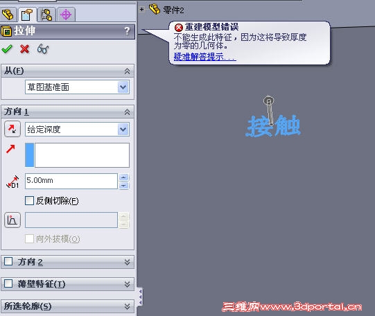

字体可以编辑,但必须要打散。特别是中文字体,有些字在SolidWorks的草图中会无法处理,必须把其中的有问题的单个字打散了才能进行拉伸等操作。见下面的几个图,中文的“接”这个字就是有问题的,解散文字后对“接”字的两个闭合链的接触部位分开方可拉伸。
