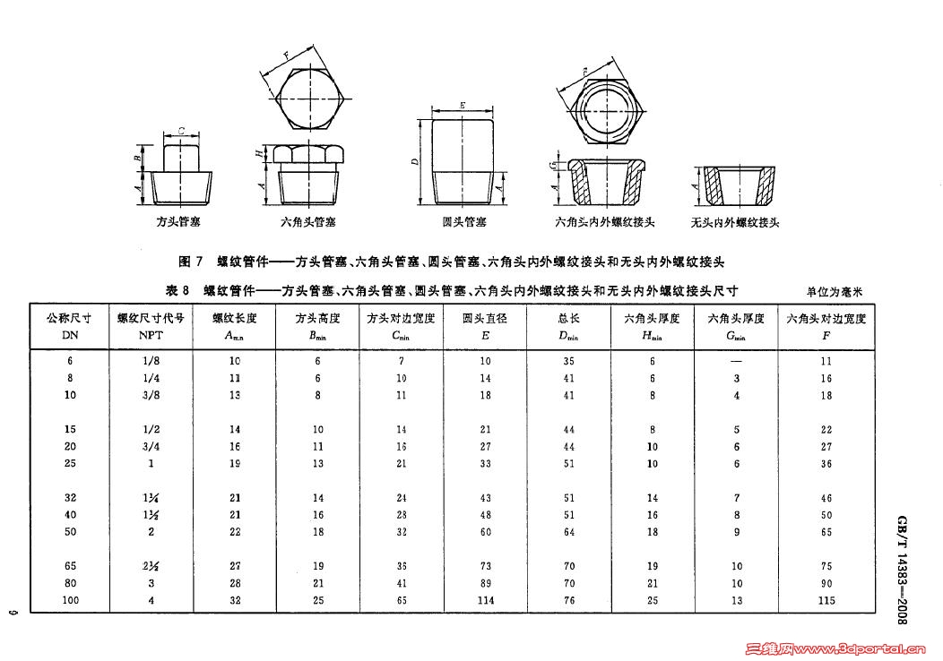

发表于 2010-9-28 10:37:36 | 显示全部楼层 来自: 中国上海
GB/T 14383-2008 锻制承插焊和螺纹管件# x- ]5 H4 k* L" b" T- V- }
http://www.3dportal.cn/discuz/viewthread.php?tid=597523
天际孤帆 + 3 技术交流
