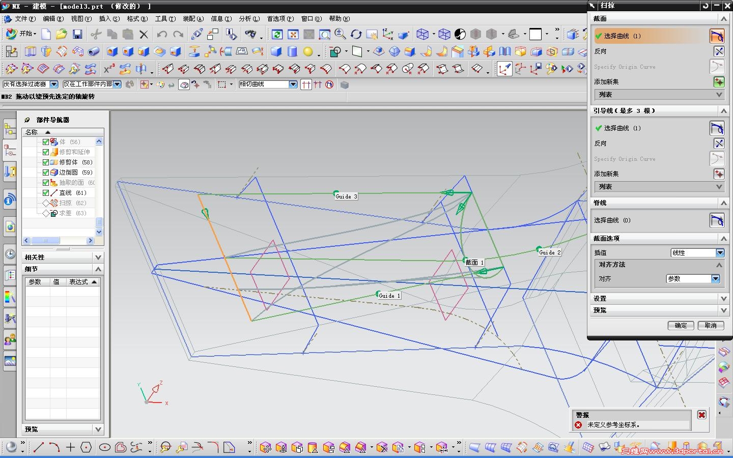

[原创] 扫略问题急救
发表于 2010-9-27 22:24:35 | 显示全部楼层 |阅读模式 来自: 中国青海海东
当我选完截面1后选黄色的线为截面系统就会报警:未定义参考坐标系。这是什么意思?谢谢
发表于 2010-10-6 11:17:28 | 显示全部楼层 来自: 中国浙江温州
晕你这这个也能扫略吗?
3 j% s7 h5 k  U! J+ U9 t; |一边平的一边圆弧的截面当然会报警 , s0 T& b0 A# D6 G
真的想搞的会用个指纹面 就可以了$ Y3 f( Z3 V3 X
想要效果好点的话就在加几条辅助线 网格曲面
发表于 2010-10-6 13:14:54 | 显示全部楼层 来自: 中国广东东莞
加多几条引导线啊!这样肯定不行的!
 楼主| 发表于 2010-10-7 22:08:00 | 显示全部楼层 来自: 中国青海海东
感谢楼上二位的指点,问题解决了。
