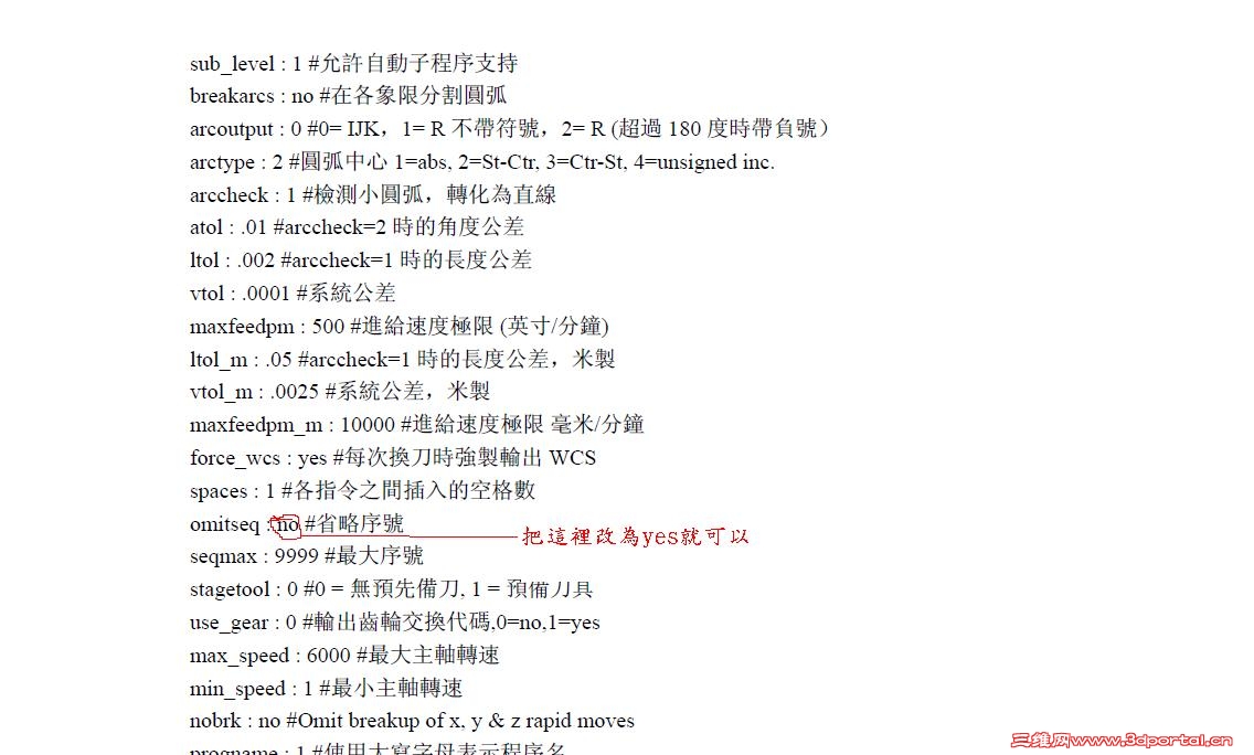

发表于 2010-9-28 02:17:37 | 显示全部楼层 来自: 中国台湾
序號不在後處理控制# y; E9 R) |; f
; \% W0 w1 I# y' ]" s+ y1 p
操作管理員→檔案→編輯→編輯控制定義→NC輸出→輸出行號(這裡控制)
发表于 2010-10-25 11:38:36 | 显示全部楼层 来自: 新加坡
你打开POST文件,把里面的“n$,"全删了,就可以了
发表于 2010-10-26 09:35:47 | 显示全部楼层 来自: 中国台湾
打开POST文件
