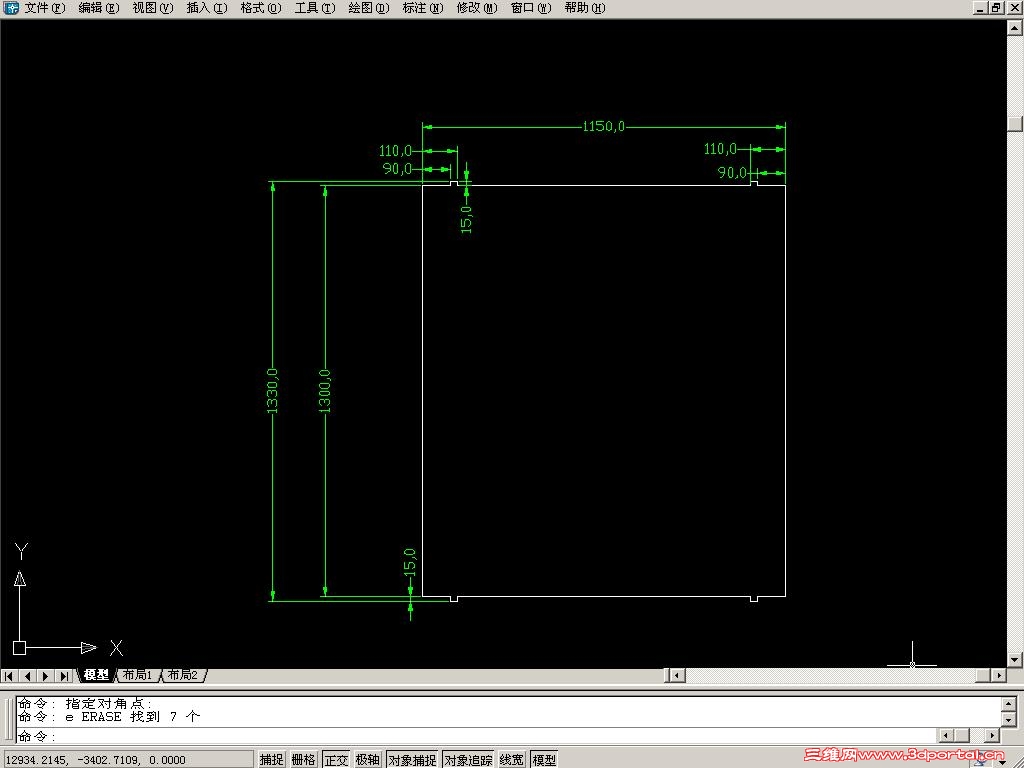

此板材质是6061的,厚度1-2MM不等,请问各位高手怎么样加工最省钱,比如裁板机是否能裁出来,在此先谢谢各位了!
% c- J. W1 Y6 D. c$ T# t  P
% j) c" x* e& B) y$ N; V$ {/ _另注:如果看不请图面,请双击图面,滑动滑轮就可以放大/缩小就可以看清了。

剪板机裁剪,再开模冲压即可.
发表于 2010-9-28 09:14:03 | 显示全部楼层 来自: 中国湖北武汉
直接激光加工又好又快!
发表于 2010-9-28 10:29:28 | 显示全部楼层 来自: 中国山西太原
有齿的两边先按最大尺寸剪切下料,另外两边剪成。再用冲齿刀冲压出齿形。若批量较小可用激光切割。

 楼主| 发表于 2010-10-2 09:17:21 | 显示全部楼层 来自: 中国江苏南京
一个月大概有0.7吨。
; O3 {& u: y& Z4 n0 p% i1)请问11楼和14楼主剪板机剪个外形出来后是不是要开冲模去冲。( h7 p% m" {/ ]) d9 \4 d
2)请问12 楼 A6061铝合金可以焊吗?会不会烧伤侧壁。$ p! ~- `: O0 q7 `" b
同时非常感谢以上所有楼主的帮忙!

发表于 2010-10-11 13:56:17 | 显示全部楼层 来自: 中国江苏苏州
看了下,尺寸比较大,建议你还是采用激光下料吧!
发表于 2010-10-11 15:36:55 | 显示全部楼层 来自: 中国安徽芜湖
板子比较薄,且反射率较高,不适宜激光、火焰切割、等离子等热加工,首选是水沙射流切割或者线切割。
发表于 2010-10-11 16:46:21 | 显示全部楼层 来自: 中国江苏南京
要看要求的质量怎么样,可以的话像裁剪后进行焊接虽然表面看是最省钱的,但存在效率低下,同样人力成本投入较大,我认为可以直接在剪板机刀具上想办法,量大可直接做成凹凸模刀。
发表于 2010-10-13 08:33:47 | 显示全部楼层 来自: 中国河南新乡
没有周边粗糙度,没有对幅面提出要求。精度不高的话,直接冲剪。
