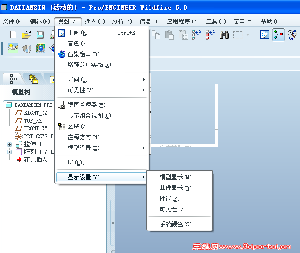

我用的是野火版proe5.0的,想给零件换个颜色,但是以前版本里的视图-外观颜色,在这个版本里怎么找不到啊,谁能告诉我,在哪可以给零件改变外观颜色呢?先在这里谢谢了
发表于 2010-9-28 12:18:59 | 显示全部楼层 来自: 中国广东深圳
那个圆球状 带下拉列表的按钮就是了 ) I* t+ p% Y* H6 G
如下图
发表于 2010-9-28 12:21:00 | 显示全部楼层 来自: 中国江苏苏州
点圆球后出现毛笔后再。。。。

点圆球后出现毛笔后,再选面这时只有选中的面变色,未选中面的不变色。要想整个模型都变色这要先选中整个模型(可在模型树上选零件名),再选着色圆球选色就可以整个模型都变色了。
