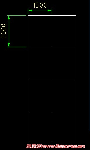

长宽各8米,高1.5米的平台集中加重6吨如何设计,钢板选多厚,支架用槽钢如何选型号大小,

 楼主| 发表于 2010-9-28 15:45:26 | 显示全部楼层 来自: 中国上海
2# shifeng18
" t( u0 n+ O) m, M& {( ]! L! d主要是放置集装箱的,叉车开上平台放置箱子的6t左右计算,小弟十分着急,想知道如何设计这个钢架平台,选多厚的钢板,槽钢工字钢如何选, 1.jpg

 楼主| 发表于 2010-9-29 10:20:06 | 显示全部楼层 来自: 中国上海
集中载荷如何计算
集中载荷力作用在台面上,如何计算台面钢板的厚度,以及台面下支撑梁,柱如何计算
% |2 J  t+ e' U- s% D1 m+ n假设台面大小3x8m,集中载荷6t,如何计算选用的钢板及梁的性能- [3 B7 H+ q3 ~5 u+ Y, h
梁和柱选用H型钢200x200 花纹钢板6mm,可以吗?钢板会压坏弯曲吗?,型钢会坏吗?

H型钢可以,可以在8毫米钢板下焊接格状横梁,在横梁下面用H型钢支撑,如果叉车在上面行走,建议格状横梁间距300毫米,支撑间距500毫米即可,支撑下面焊接8毫米钢板作为支撑面。地基应为钢筋混凝土,且用地脚螺栓固定。

 楼主| 发表于 2010-9-29 16:07:29 | 显示全部楼层 来自: 中国上海
8# shifeng18 4 @* A% r6 S/ @; B2 ?% v7 F. g
横梁间距300mm,柱间距500mm,对于这个长宽各8m的平台,是不是过于密集拉,这样要费不少钢啊,横梁选什么?H型钢就行吗?

发表于 2010-10-2 09:52:45 | 显示全部楼层 来自: 中国河北廊坊
本帖最后由 gaoyns 于 2010-10-2 18:02 编辑 2 e2 ^7 c" a# `" x5 u' X
) ?/ a: n* P* J* a设计思路:这样用几根H钢支柱,上面是不能直接铺6mm厚的花纹板的,那么大的间距集中载荷不能直接作用在钢板上,若是集中载荷,需直接作用在支柱上。若力作用面积较大,上面需用型钢作平台架,承受作用力,铺钢板仅仅是为了隔闭平台或行人方便,不能用这么薄的钢板受力。上面的型钢可按简支梁计算,立柱用压杆稳定校核。

发表于 2010-10-2 18:02:49 | 显示全部楼层 来自: 中国江苏常州
本帖最后由 千军一将 于 2010-10-2 18:04 编辑 4 }6 j$ L1 g7 h- B- g* j$ y
* r5 d9 m% O; k; ^( f/ z( _& K. X, V楼主的题目有点理想化的了
* b, p" b4 X- y4 J哪里来的集中载荷啊????????????????????5 [$ l( E8 R% g& I* |
6吨, R  I, p. T  u) i3 U4 o
/ [" Z" }; F" }5 P. b  C: Q是钉子吗??????????- W2 s! t  Y' [; C4 J' `7 _# V& s
任何的载荷都有个长宽高的( l1 O( V6 Q& E& \) f
如果你的集中载荷长宽超过1500*2000
) d5 o2 ^2 c) ~! s$ d' ~那么没有问题
5 e! [5 b9 {' h$ G3 t2 S7 p-************************************( M9 N6 |' [" b; N# n
200的H型钢
8 w" ?' p9 J6 Y8 o0 j7 X8 G太浪费的了
  n/ Q7 L5 X2 j5 z% j- z. n你算算吧) ]1 r4 j: P' \& a3 b3 ?3 d5 |% ~
别不拿钢镚不当钱!!!!!!!!!!!!!!!!!!!!!!!

发表于 2010-10-7 09:23:09 | 显示全部楼层 来自: 中国河南许昌
6# jylboa
: T1 T( @' a4 P2 M可以看一下你的叉车在最大载重情况下,与平台的接触面积是多少?然后计算一下刚度、强度,选受力最严酷的位置。: h0 }" L# Y& \

 楼主| 发表于 2010-10-8 08:10:01 | 显示全部楼层 来自: 中国上海
谢谢大家了,我一个十一都在看书,继续努力中,其实我们是一个升降平台公司,客户让我们设计一个8x8的平台,用于叉车装卸集装箱的,集中加重6t左右,我主要不知道选用的钢板,型钢的计算公式及数量,后经人指点需要计算最大应力然后再计算,加油努力中......
