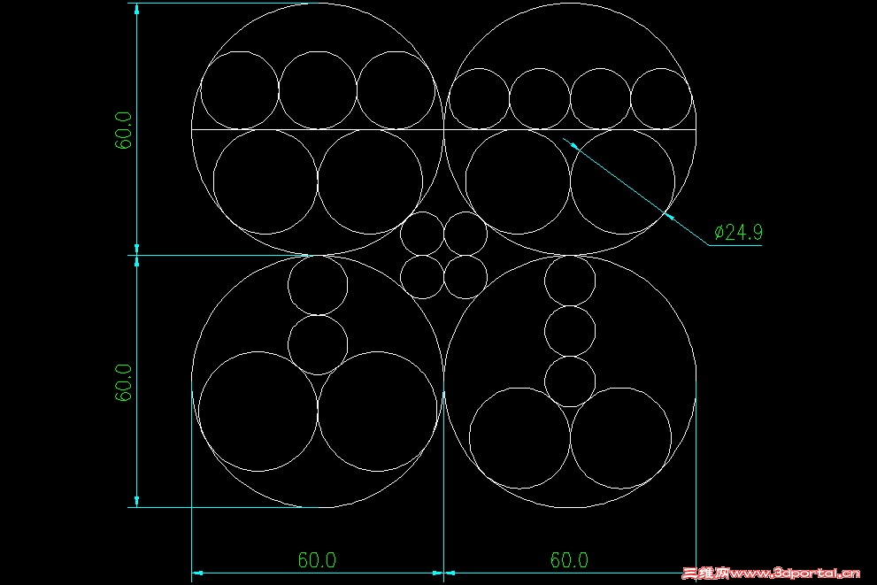

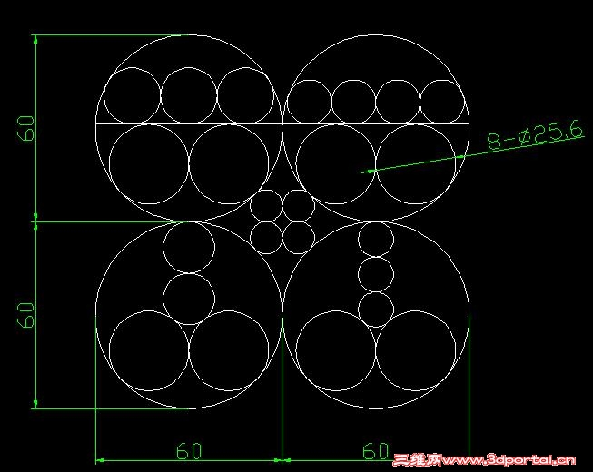

左下角的小圆之间有固定关系吗?
# _0 [" @: k$ H9 ~5 e3 u直径是二倍的关系?6 @! v8 k! {5 V! N; e' o
上面的直线是通过圆心做的,小5 T) `+ C" a7 L% X& @8 B
圆的大小不是25.6。
论坛做题.dwg
52.15 KB, 下载次数: 5

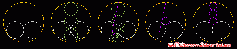

这类图一般都是先把已知尺寸的图画好,没有尺寸的图先按形状和个数不管尺寸,先画出来,然后用scale里的R参照缩放,到已知尺寸的图形内
1.wmf
7.86 KB, 下载次数: 13
2 I5 f/ b% t4 X, n; D. u% Jsnddd 发表于 2010-9-28 10:50 http://3dportal.cn/discuz/images/common/back.gif
' m8 o7 L$ o& d$ a+ @+ [6 b
; }) [7 E$ m9 D" X4 ~) b" Z! ?0 w. [只有一个固定尺寸的还比较好画,有两个固定尺寸的怎么办?8 [5 x: {. g  _; c2 j
怎么保证scale后,两个尺寸都能满足条件呢?

缩放练习题
0 @3 W( E6 B, P举右下为例
