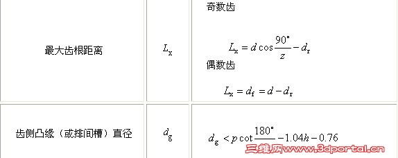

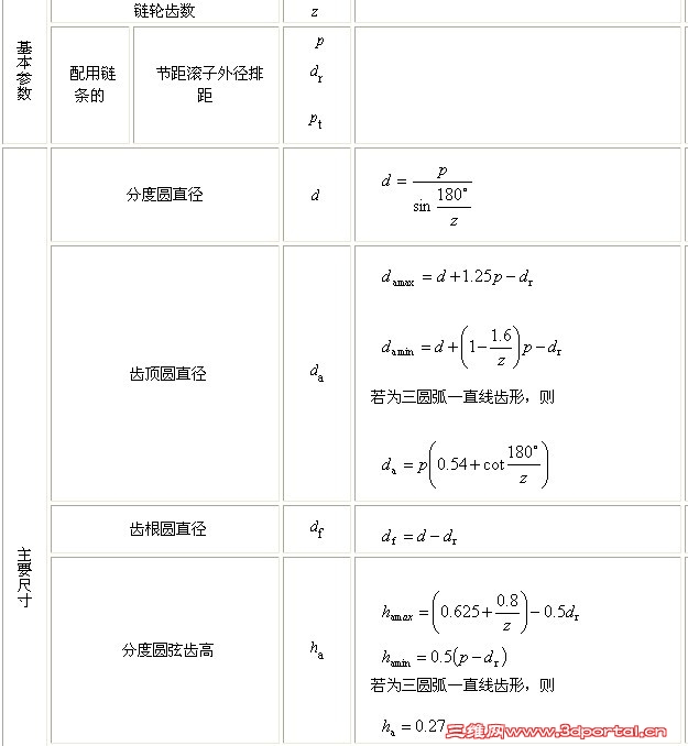

发表于 2010-9-30 17:07:27 | 显示全部楼层 来自: 中国江苏南京
补充一下,链轮的齿数与从动链轮的齿数做好是奇偶配。
6 d/ r# L; ?- y' C2 G) U* z4 p' |6 J, X
% M* W( Y4 v: D/ y: Y" e) r链轮的宽度机械设计手册也可以查到。
