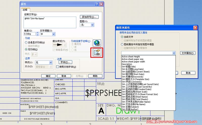

工程图里怎么链接质量比例,日期等属性,做图时在工程图标题栏就不用输这些,请教各位高手怎么设置

如图,选注释的属性,在里面改
! u: u. V  u7 p aaa.jpg

要在文件模板里设置好属性在连接到工程图,连接的时候注意除图纸比例选择当前文件外,其余选择图纸属性中所指定图纸的模型,至于明细表同理,可以设置方程连接,数量X质量=总重。
