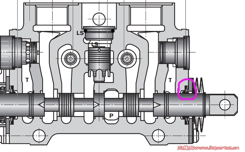

各位专家,据说力士乐的手动换向阀阀芯密封能做到零泄漏。如图中红色圈部分,有没有人知道这种密封叫什么名字?

轴用唇形密封

能给个标准号或者供货商名称吗?谢谢

可以去查一下派克密封圈样本

派克的好像都是油缸活塞杆用的,而阀杆的很小

对应该是轴用的唇形密封圈

楼主的图哪里弄的,能给为发个全图看看吗?1043437271@qq.com

力士乐样本上就有 7# dljx2010

NAK的品牌密封件厂家就有,是轴用密封,形状有点象双唇防尘圈

阀看着像SX14,应该只是外泄漏为零吧。, x5 p/ R; t- v3 d0 `. }1 @+ B* y4 L
密封在回油道之后已经没有什么压力了。一般都是采用O形圈+防尘圈,效果也挺好,这个还真没见过。觉得只是为了减少轴向尺寸。
  n  z9 }# S7 h7 M像是带骨架的唇形圈,应该是双唇口。
