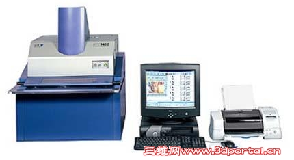

发表于 2010-9-29 08:27:03 | 显示全部楼层 来自: 中国山西太原
电镀层的厚度有专用镀层测厚仪,与普通超声波测厚仪不同,见下图:
$ u8 \9 z5 A  o6 U3 L2 `http://www.shbeizeng.com/5 H# ^3 K* N/ x8 n4 c
http://www.bokee.net/classificationmodule/biz/index_view.do?id=1280280
天际孤帆 + 2 技术交流
 楼主| 发表于 2010-9-29 09:40:11 | 显示全部楼层 来自: 中国山东青岛
第一个是电解法测厚仪,该方法不能无损探伤,第二个价格要30-40万有点太贵了
