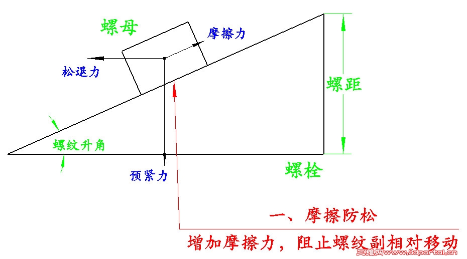

01摩擦防松.jpg $ M* B+ R. I4 i5 o( r0 e* A' `! p/ b4 B
第一种是摩擦防松,增加摩擦力,阻止螺纹副相对移动。

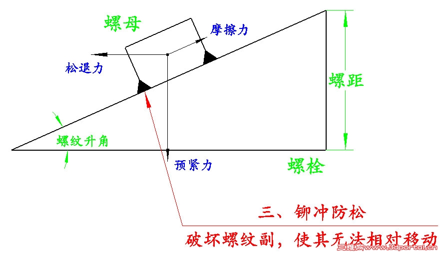

; B# q  N. f: U* i 03铆冲防松.jpg
0 h* l4 D2 {& r) Y1 ^* Q第三种是铆冲防松,破坏螺纹副,使其无法相对移动。

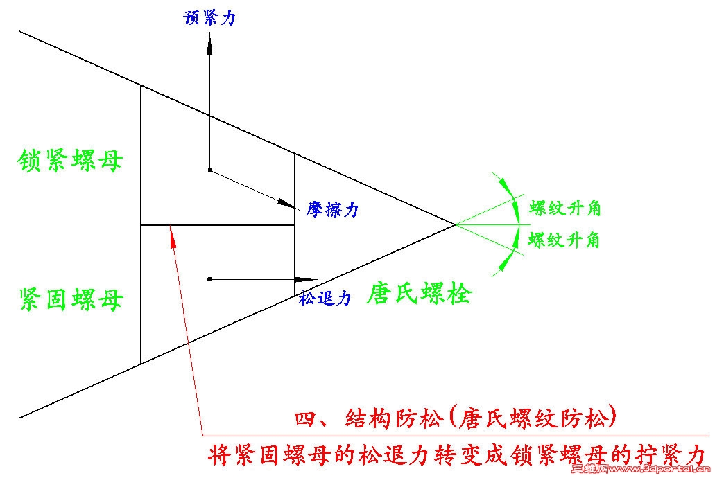

' C' {" G, o) D  T6 V& t! G' U  T- d. Z第四种是结构防松,即唐氏螺纹防松,将紧固螺母的松退力转变成锁紧螺母的拧紧力。
