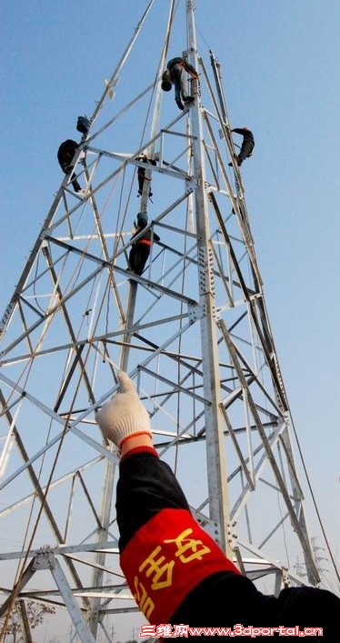

请问这种四个脚有倾斜的铁塔请问是怎么个画法,两个方向上都有斜度的,用3D草图吗?能否给个思路,做个示范也行,谢谢各位高手们.

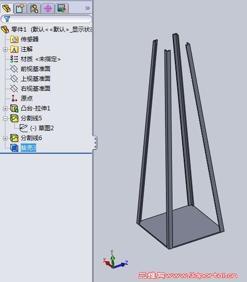

发表于 2010-10-3 15:59:32 | 显示全部楼层 来自: 中国北京
. }/ h5 z$ n# @! z$ f) L; u& p+ S( G# S* h; z

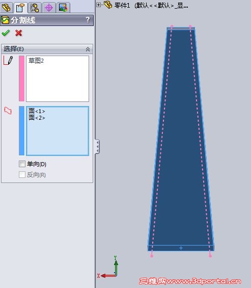

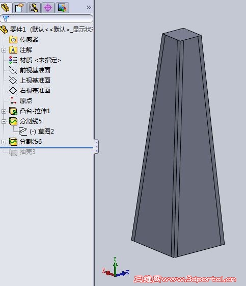

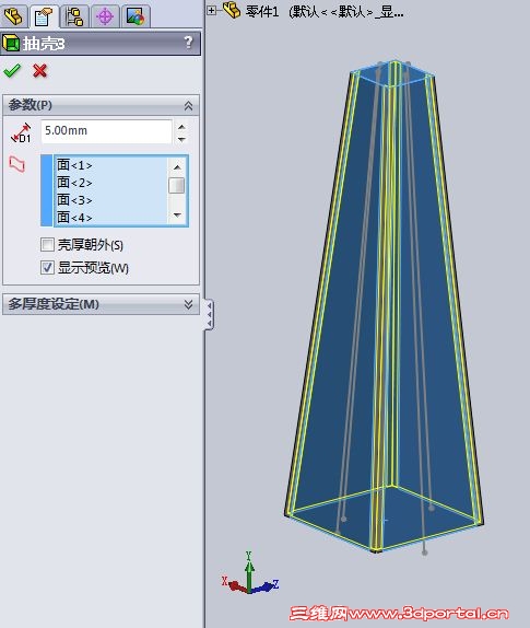

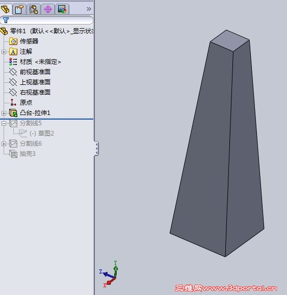

给你一个非主流的设计思路。
chenjun520601 + 3 技术讨论
发表于 2010-10-5 10:26:45 | 显示全部楼层 来自: 中国山东淄博
厉害,这也可以,原来抽壳的时候用分割线出来这种效果。

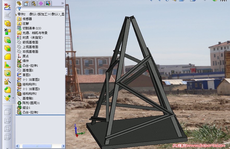

呵呵,我做个: 4667.jpg
